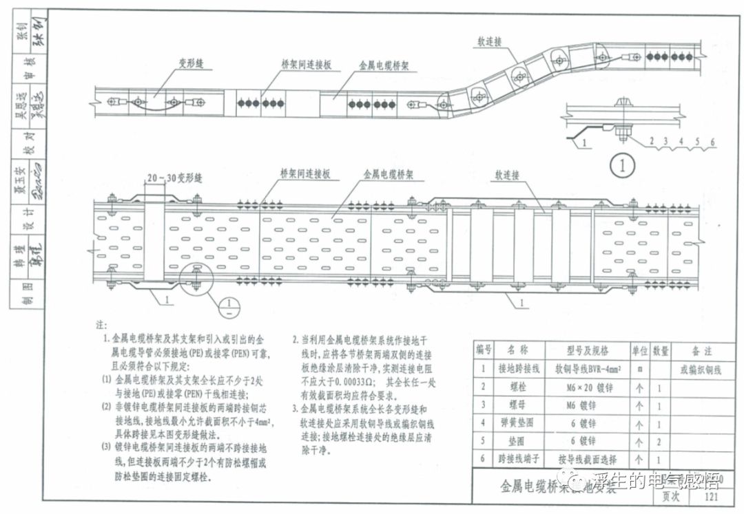

今天一些同行对桥架,外露可导电部分接地有一些疑问。浮生简单介绍一些常规做法,顺便带一下疑难点。
关于桥架接地,有的习惯用一根40*4的热镀锌扁钢来做,这种效果比较好,连接可靠。利用桥架本身做接地干线也可以。一下工业要求比较高的场所,每隔20~30米(按50303-2015要求每20~30米做一次,旧版规范是要求不少于两处),单独再和建筑物的接地网连接一下。如果把桥架本身作为接地干线,就不必这么麻烦了。曾经,根据规范,600问,桥架都可以做电缆的PE,甚至整个桥架当中的几十根电缆都不带PE,仅由桥架本身做PE都允许。现在,规范,逐步更新,一些规范慢慢不允许这样做了。尤其50169列了一些强条,把矿物绝缘的金属护套做PE推到了风口浪尖,为规避,平衡各方,恐怕唯有忍痛,不再用BTTZ,就像150+70还是95之争,不如干脆不用150,为啥非要在河边走?为啥非触这个霉头,详见浮生之前的文章.
如12D10当中是允许桥架本身做接地干线的。

民规,讲了几种情况,应接地,可不接地,不可接地。外露可导电部分,具体怎么接地?
12D10有图示,通常是有专门的接线柱。
