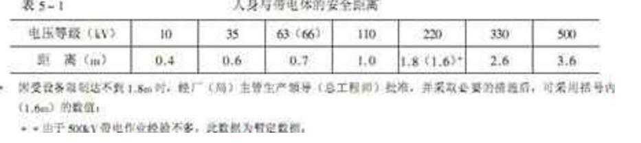

1、保持人身与带电体间的安全距离。作业人员与带电体间的距离,应保证在电力系统中出现最大内外过电压幅值时不发生闪络放电。所以,在进行地电位带电作业时,人身与带电体间的安全距离(带电作业的最小安全距离)不得小于表5-1的规定。
35kV及以下的带电设备,不能满足表5-1的最小安全距离时,必须采取可靠的绝缘隔离措施。
2、将高压电场场强限制到对人身无损害的程度。如果作业人员身体表面的电场强度短时不超过200kV/m,则是安全可靠的。如果超过上述值,则应采取必要的安全技术措施,如对人体加以屏蔽。
