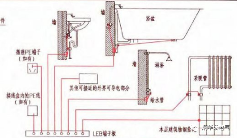

  • 外露可导电部分 exposed-conductive-part:电气设备上能触及到的可导电部分,它在正常情况下不带电,但在基本绝缘损坏时带电。
  • 外界可导电部分extraneous-conductive-part:非电气设备的组成部分,且易于引入电位的可导电部分,该电位通常为局部地电位。

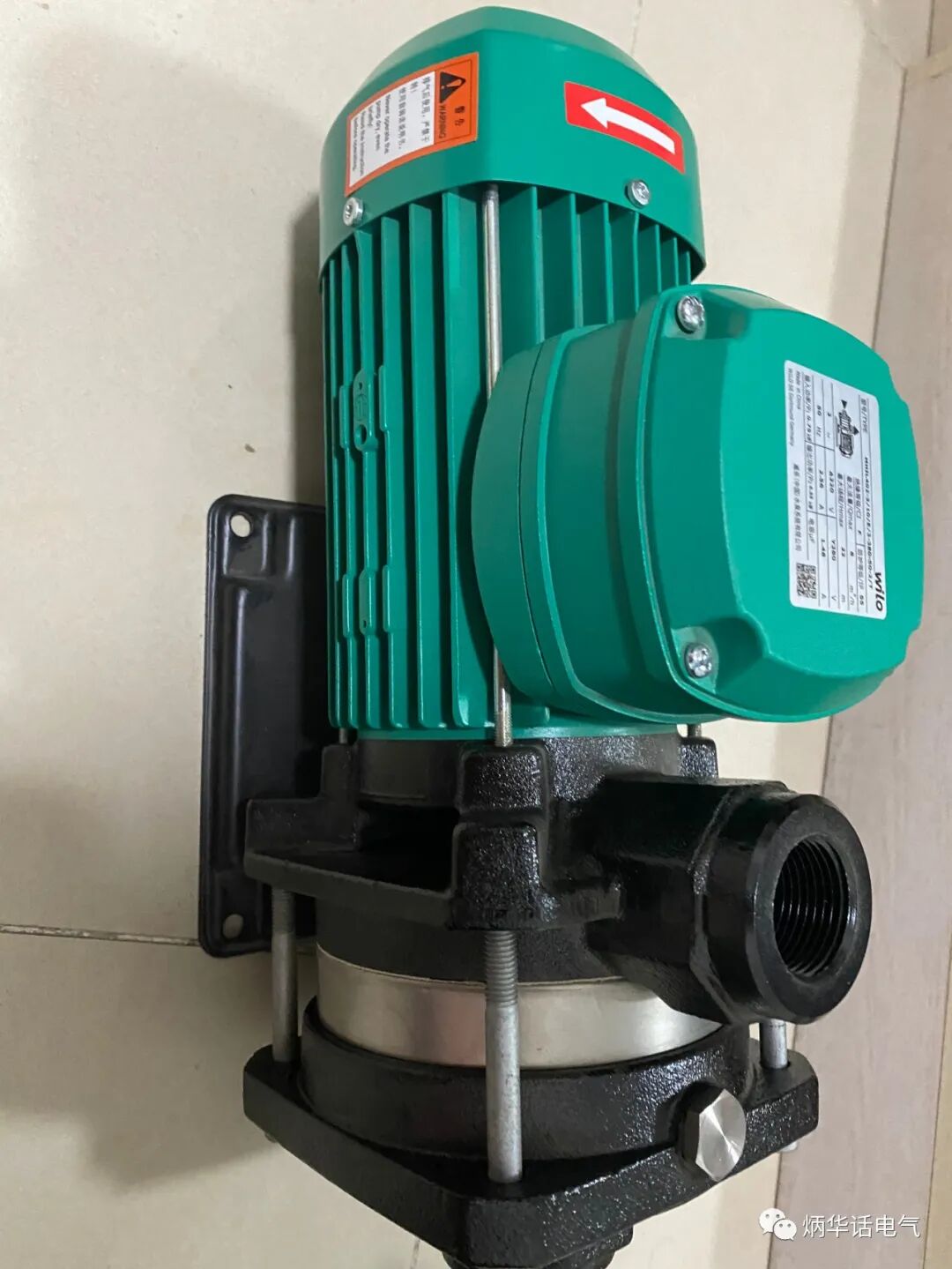

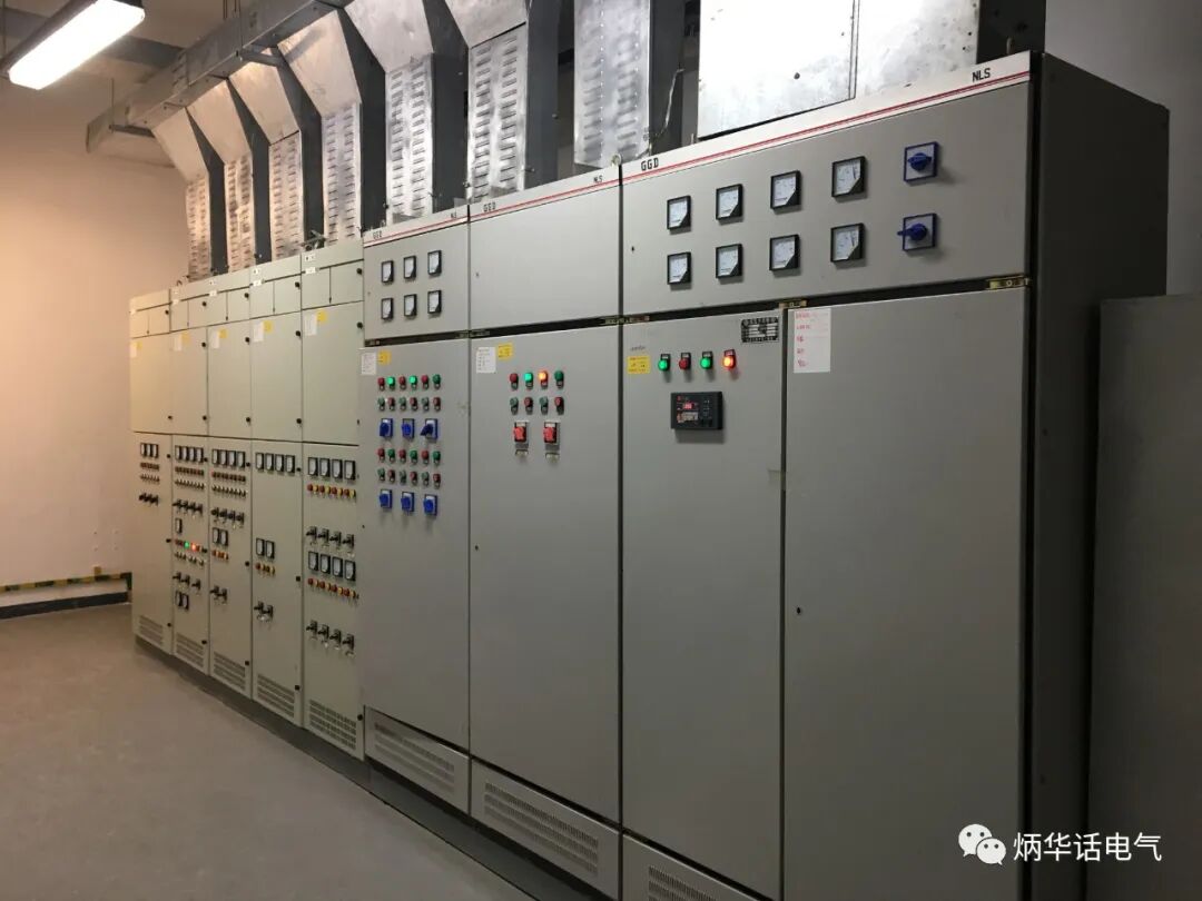

外露可导电部分是针对电气设备和电气装置而言,它是电气设备或电气装置的重要组成部分。例如,开关柜、电动机、轴流风机等的金属外壳,正常情况下外壳不带电,是外护物,具有一定的机械强度和防护等级。无论是TN—S、TN—C—S、TT系统,外露可导电部分要接PE导体,因此,在故障时要通过较大的故障电流。

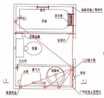

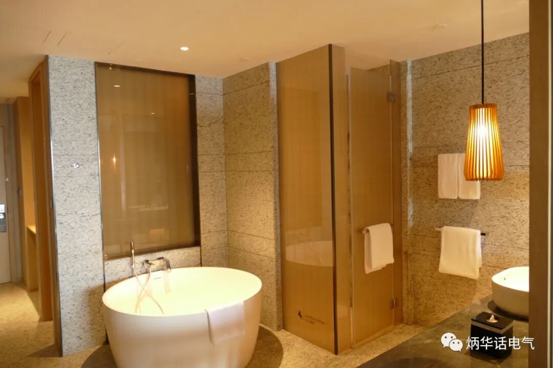

外界可导电部分不是电气设备的组成部分,独立于电气设备之外的可导电部分。但它可能将故障电压引来。例如,卫生间浴室的金属扶手及金属毛巾杆、金属基座、金属管道等。外界可导电部分通常要辅助等电位联结,不需要通过故障电流。
图1  水泵、电动机金属外壳为外露可导电部分
图2  开关柜金属外壳也为外露可导电部分
图3  卫生间浴室的金属扶手、金属毛巾杆等为外界可导电部分
图4  浴室等电位联结示意图(取自15D502)
