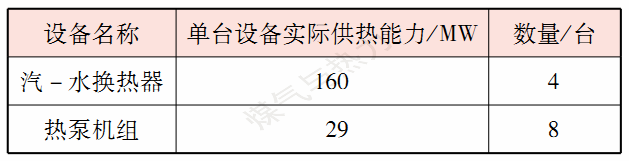

国电东胜热力有限公司现有一个热源,为国电东胜热电厂,热源配置见表1,总供热能力为872 MW。现有热网循环水泵5台,热网循环水泵参数见表2。供热管网形式为单热源枝状管网,围绕热源共有3条支干线、189个热力站,规划供热面积为1 311×10 4  m 2 ,2020—2021年供暖期实际供热面积为1 122×10 4  m 2 ,管网设计热负荷为615.28 MW。由于管网各点地势起伏较大,为方便分析,本文将热源所在位置的高程定义为0 m,其他位置高程均为相对热源的高程。
表1   热源配置

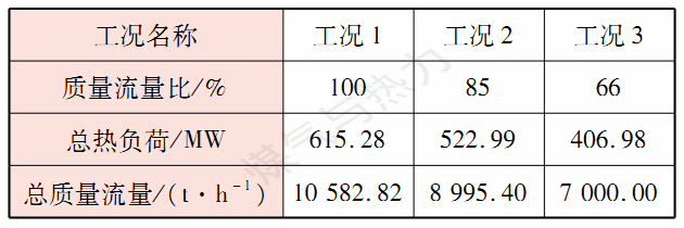

本文利用热力管网水力计算分析工具(ZN-HAC)对一级管网进行建模计算,将管网拓扑结构、管道信息、热力站信息等输入到软件中,并结合实际运行经验确认水力计算工况,水力计算工况关键参数见表3。本供热系统的调节方法采用分阶段改变流量的质调节 [1] ,鄂尔多斯市属于严寒地区,整个供暖期内一般分为3个阶段进行调节,常用质量流量比(实际运行质量流量与设计质量流量的比值)分别为100%、85%、60%。但由于热源设置有热泵机组,为了充分利用凝结水余热,热泵需要最小管网循环质量流量不得低于7 000 t/h,因此,将上述管网质量流量比60%提高至66%。根据历年实际运行经验,确定水力计算采用的基本计算参数:热源供水温度为98℃,回水温度为48 ℃,定压压力为0.2 MPa,定压点在循环水泵入口处。
表3   水力计算工况关键参数

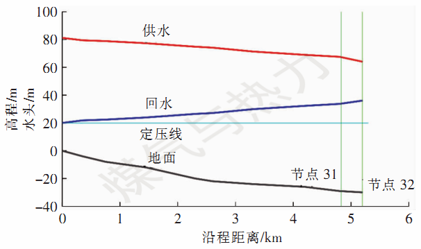

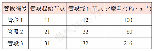

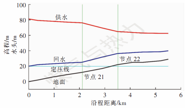

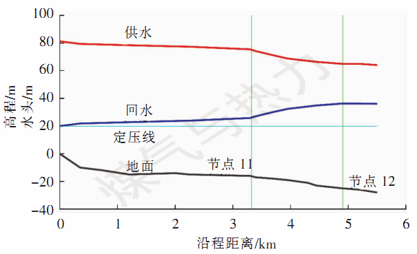

① 经过对工况1的计算发现,管网中绝大部分管段比摩阻低于50 Pa/m,个别管段比摩阻大于50 Pa/m。工况1下比摩阻大于50 Pa/m的管段参数见表4,工况1下管段1、管段2、管段3所在路径水压图分别见图1、2、3,图中绿色线标注位置对应该管段的起止节点。另外,在实际运行过程中,由于多种原因造成管网运行流量大于理论计算值,这将导致上述管段比摩阻进一步加大,进而成为管网输送的瓶颈管段。
表4   工况1下比摩阻大于50 Pa/m的管段参数
图1   工况1下管段1所在路径水压图
图2   工况1下管段2所在路径水压图
图3   工况1下管段3所在路径水压图

③当热网循环水泵正常运行时,通过对工况1的计算结果的全部数据及各点高程分析发现,个别热力站供水压力较高(供水压力最高点压力达1.46 MPa ),整个管网无倒空情况。
④工况2管网流量为设计流量的85%,其管网阻力较工况1减小,在保证最不利用户具有足够资用压头的前提下,工况2热网循环水泵需降频运行,热网循环水泵出口压力降低。通过对工况2的计算结果的全部数据及各点高程分析发现,供水压力最高点压力为1.31 MPa(供水压力较高的情况较工况1有所好转);随着管网总流量的减小,管网阻力减小,地势较高的热力站其站内回水压力低于0.05 MPa,可能出现倒空情况 [2] 。
⑤与工况2同理,由于工况3管网流量为设计流量的66%,工况3热网循环水泵出口压力小于工况2。通过对工况3的计算结果的全部数据及各点高程分析发现,供水压力最高点压力为1.15 MPa(供水压力较高的情况较工况1、2有所好转);随着管网总流量的减小,管网阻力减小,地势较高的热力站其站内回水压力低于0.05 MPa,可能出现倒空情况[2],且倒空情况较工况2更严重。
