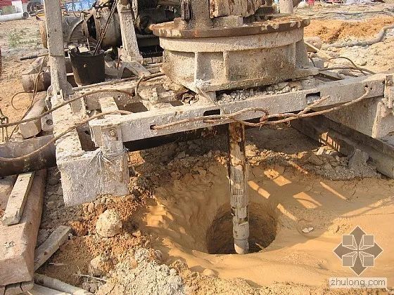

关于大直径桩(d≥800mm)极限侧阻力和极限端阻力的尺寸效应
1.大直径桩端阻力的尺寸效应。主要原因是桩成孔卸载造成的孔底土回弹,造成端阻力的降低,类似于深基坑的回弹。大直径桩静载试验曲线均呈缓变型,反映出其端阻力以压剪变形为主导的渐进破坏。G.G.Meyerhof(1998)指出,砂土中大直径桩的极限端阻随桩径增大而呈双曲线减小。
2.大直径桩侧阻尺寸效应系数,桩成孔后产生应力释放,孔壁出现松弛变形,导致侧阻力有所降低,侧阻力随桩径增呈双曲线型减小 。

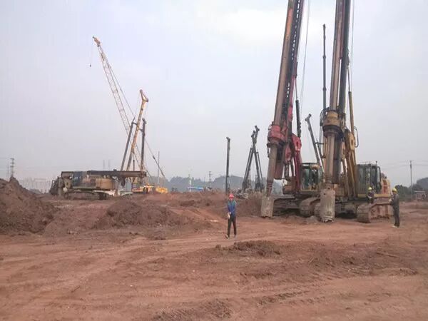

灌注桩后注浆
1.灌注桩成桩后一定时间,通过预设于桩身内的注浆导管及与之相连的桩端、桩侧注浆阀注入水泥浆,使桩端、桩侧土体(包括沉渣和泥皮)得到加固,从而提高单桩承载力,减小沉降。承载力一般可提高40%~100%(但湖北省标DB42/242-2003规定不宜超过同类非压浆桩的1.3倍),沉降可减少20%~30%,可使用与除沉管灌注桩外的各种钻、挖、冲孔桩。
2.增强机理:后注浆对桩侧及桩端土的加固作用,表现为:固化效应 -桩底沉渣及桩侧泥皮因浆液渗入而发生物理化学作用而固化,充填胶结效应-对桩底沉渣及桩侧泥皮因渗入注浆而显示的充填胶结,加筋效应-因劈裂注浆现成网状结石。
3.增强特点:端阻的增幅高于侧阻,粗粒土的增幅高于细粒土。桩端、桩侧复式注浆高于桩端、桩侧单一注浆。这是由于端阻受沉渣影响敏感,经后注浆后沉渣得到加固且桩端有扩底效应,桩端沉渣和土的加固效应强于桩侧泥皮的加固效应;粗粒土是渗透注浆,细粒土是劈裂注浆,前者的加固效应强于后者。
