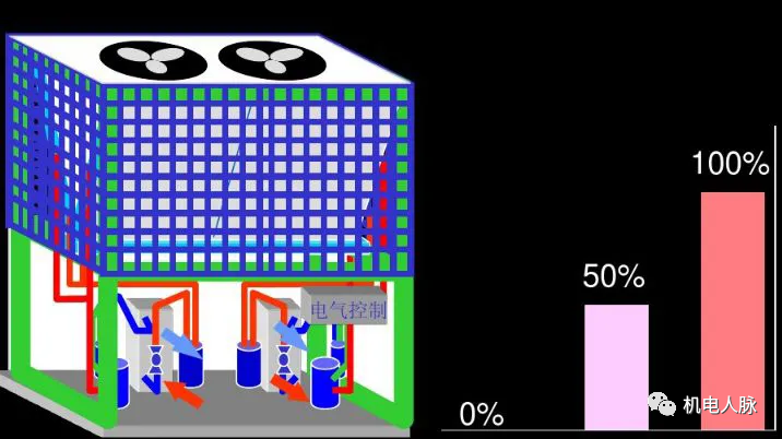

风冷模块式冷热水机组是以空气为冷(热)源,以水为供冷(热)介质的中央空调机组。作为冷热兼用型的一体化设备,风冷模块式冷热水机组省略了冷却塔、水泵、锅炉及相应管道系统等许多辅件,系统结构简单,安装空间小,维护管理方便且节约能源,适用广泛。因此,风冷模块式冷热水机组通常适用于既无供热锅炉,又无供热管网或其它稳定可靠热源,却又要求全年空调的暖通工程,是设计中优先选用的方案。
主机与风机盘管、空调箱等末端装置所组成的集中式、半集中式中央空调系统具有布置灵活、控制方式多样等特点,尤其适用于商场、医院、宾馆、工厂、办公大楼等场合使用。风冷模块式冷热水机组配以标准水管接口和单元组合控制功能,使机组运行自如。安装完毕,接上电源、水路即可使用。当空调面积增减而需要增减主机时,更显出其方便自如。
优点:
  • 前期设备投资比变频多联(VRV)便宜 15%左右;
  • 制冷量调节范围大,可是实现有级或无级调节;
  • 技术成熟,寿命长,无须专用机房,可直接安装在屋顶或室外空间;
  • 系统结构简单,安装空间小,尤其适用于水源缺乏区域;
  • 省了冷却塔、水泵、锅炉及相应管道系统等庞大的附属设备或附件;
  • 有两套独立的工作系统,其中一套系统有故障不会影响整机正常运行;
  • 室内空气通过水进行冷却,使空气相对湿度保持在人体舒适性范围内。
