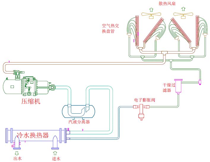

风冷螺杆式冷水热泵机组是一种以空气为冷却介质(夏季)及热源(冬季)、以水为载冷剂,采用蒸汽压缩式制冷循环的中央空调机组。机组具有冷暖两用的特点,它可与风机盘管、空调箱、空气处理机一起组成集中或半集中式中央空调系统,具有布置灵活、控制方式多样等特点。
制冷循环:
制冷时: 压缩机不断地从蒸发器中抽出制冷剂蒸气,经过压缩机压缩,制冷剂由低温低压蒸气转变成高温高压蒸气。 高温高压制冷剂蒸气在冷凝器内冷凝,放出大量热被空气吸收,被冷凝器冷凝的高压液体制冷剂经热力膨胀阀节流、降压,转变为低压制冷剂液体。 低压制冷剂在蒸发器内蒸发,从冷媒水中吸收大量热量,从而降低了冷媒水的温度,达到制冷的目的。 低压制冷剂蒸气被压缩机抽取,从而形成一个制冷循环。

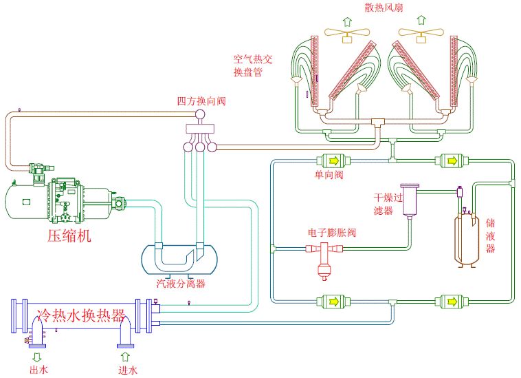

制热循环:
制热时:压缩机不断地从蒸发器中抽出制冷剂蒸气,经过压缩机压缩,制冷剂由低温低压蒸气转变成高温高压蒸气。高温高压制冷剂蒸气在冷凝器内冷凝,放出大量热被热媒水吸收,从而达到制热的目的。低压制冷剂蒸气被压缩机抽取,从而形成一个制热循环。
