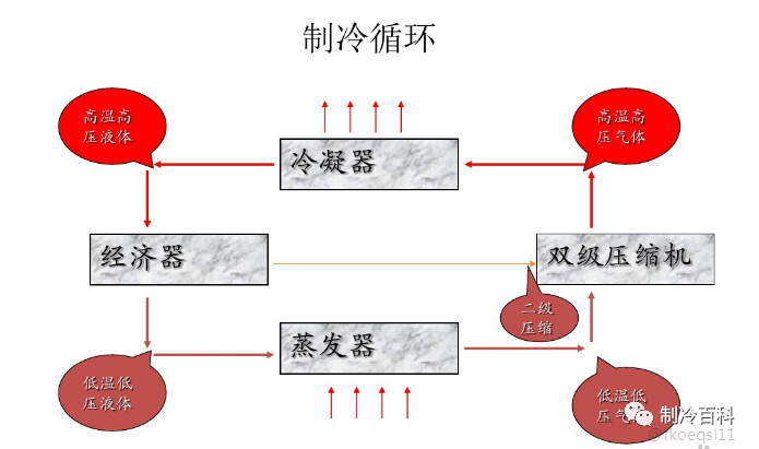

(1)制冷量大。由于离心式压缩机的吸气量不能过小,因而离心式压缩机的单机制冷量都较大。
(2)易损件少,可靠性高。离心式压缩机在运行过程中几乎无磨损,因而经久耐用,维修运转费用较低。
(3)离心式压缩机中的压缩部件为旋转运动,在径向受力平衡,因而运转平稳,振动小。
(4)能够经济地进行冷量调节。离心式压缩机可以采用如导流叶片调节等方法,使能量在一定的范围内调节。
(5)易于实行多级压缩和节流,可实现同一台制冷机多种蒸发温度的操作运行。
