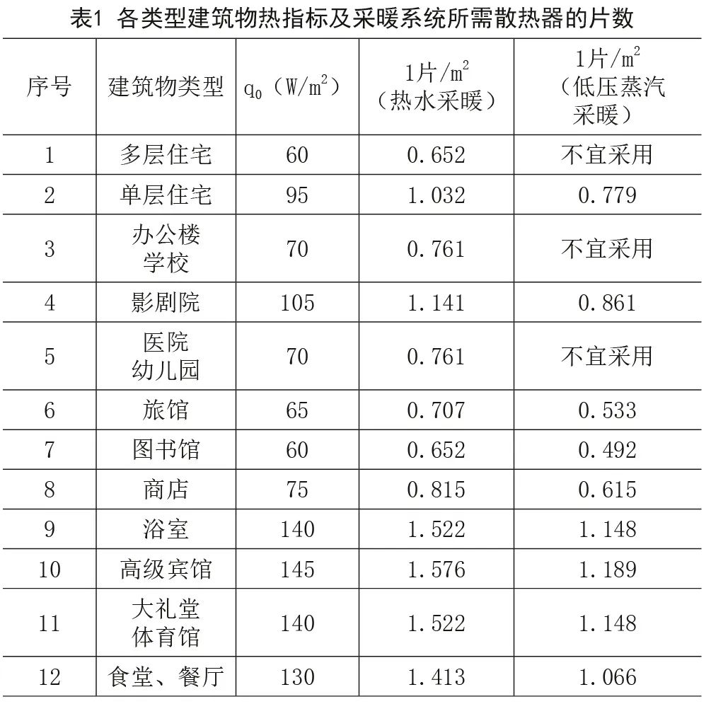

知识点:热指标
来源:网络,如有侵权,请联系删除
供热指标是在当地室外采暖计算温度下,每平方米建筑面积维持在设计规定的室内温度下供暖,每平方米所消耗的热量(W/㎡)。在没有设计文件不能详细计算建筑物耗热量,只知道总建筑面积的情况下,可用此指标估算采暖设备,概略地确定系统的投资,q0值详见表1。
说明:1)此表所列散热器片数是恒定在64.5℃温差情况下的数量。
         2)此表所列散热器的片数可根据q0的变更作相应修正。
