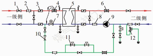

①整装换热机组
在兰州某集中供热项目中,热源锅炉房及热力站均由同一公司建设运营。由于兰州供暖室外计算温度为-9 ℃,属于非严寒地区,当供暖期间热力站内设备发生故障时,在发生冻害之前有足够的时间对设备进行检修更换,并考虑到热力站空间有限,换热机组选用整装换热机组。由于锅炉房为自建,有条件利用一级侧回水对二级管网进行补水,因此整装换热机组未设置补水箱、补水泵等,操作简单。该住宅小区热力站整装换热机组工艺流程见图1。
图1   该住宅小区热力站整装换热机组工艺流程
1.球阀 2.Y型过滤器 3.蝶阀 4.热量表 5.板式换热器 6.流量计 7.电动调节阀 8.软连接 9.循环泵 10.减压阀 11.电磁阀 12.安全阀
整装换热机组的主要优点为:节省空间,可以实现标准模块化设计,控制柜可直接安装在整装换热机组上,可提前进行接线调试,简化了调试环节。
整装换热机组的主要缺点为:循环泵、板式换热器未设置备用,当出现故障时,若维修更换不及时,会造成停热事故。若二级管网突然大量失水,易导致一级网压力剧烈波动,锅炉房热负荷剧烈变化。若锅炉房不能及时为二级管网补水并调整热负荷,也将造成停热事故。由于整装换热机组的操作空间有限,检修与维护非常困难。规模较大的整装换热机组运输与进站都比较困难,若现场未预留适应的运输通道,需要将整装换热机组进行现场二次拆分进站,增加了运输与安装成本。整装换热机组中的设备底座通常固定在槽钢上并连成一体,运行时容易形成共振,噪声大,影响设备使用寿命。控制柜直接安装在整装换热机组上,当机组发生泄漏时,容易产生事故。

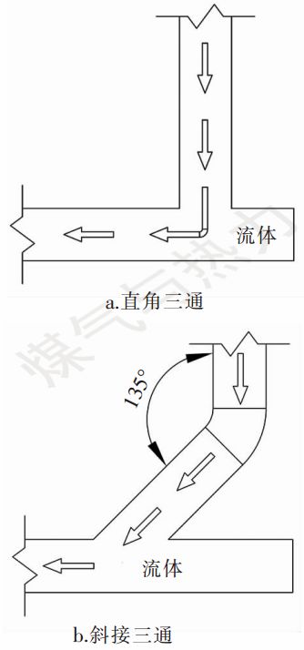

d.三通
热力站内管道三通不采用直角三通,而采用45°斜接三通,两种三通见图3。
图3   直角三通与斜接三通
仍以DN 200 mm管道为例,计算两种三通形式的局部阻力,直角三通的局部阻力系数取1.5,45°斜接三通局部阻力系数取0.5,热水密度取980 kg/m3,热水流速取1 m/s。由式(1)可计算得到,直角三通、45°斜接三通的局部阻力分别为735、490 Pa。由计算结果可知,45°斜接三通的局部阻力比直角三通更低。
