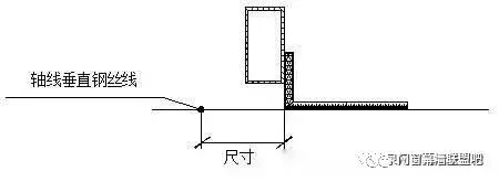

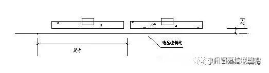

3、立柱安装
a.立柱的安装,依据放线的位置进行安装。安装立柱施工一般是从底层开始,然后逐层向上推移进行。
b.为确保整个立面横平竖直,使幕墙外立面处在同一垂直平面上。首先将角位垂直钢丝布置好。安装施工人员依据钢丝作为定位基准,进行角位立柱的安装。
c.放线组施工人员首先在预埋件上依据施工图标高尺寸弹出各层间的横向墨线,作为定位基准线(图示)。

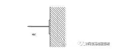

4、保温棉安装
a.竖向龙骨安装完毕后进行保温棉,首先将棉钉粘在混凝土墙面上,如图示。
b.棉钉的安装每块保温棉不少于5个棉钉,待安装保温棉后,将棉钉打弯,带锡泊面应朝外,如图示。
c.保温棉安装时,应拼缝密实,不留间隙,上下应错缝搭接。

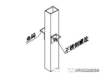

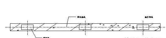

5、横梁的安装
a.立柱安装好以后,检查分格情况,符合规范要求后进行横梁的安装,横梁根据实际情况进行断料。横梁的断料尺寸,应比分割尺寸小于3mm,这样施工过程中安装比较方便,未装横料前,先进行角码的安装,如图示。
b.横龙骨的安装,依据水平横向线进行安装,将横料全部拧到5分紧后再依据横向鱼丝线进行调节、直接符合要求。

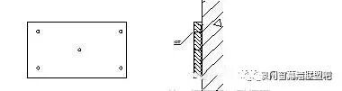

d.烧毛花岗石打胶工艺
e.因烧毛石表面不平整,打胶后刮胶易产生跳动不平整。而我司采用“靠山法”进行烧毛石的打胶工艺。
f.在被打胶的部位贴上保护纸。
g.用二根角铝靠在打胶、刮胶部位,但要注意缝宽。
h.采用橡胶刮刀进行刮胶,刮刀根据大小、形状能任意切割。
i.毛石打胶示意图这种工艺刮出的胶光滑平整。
