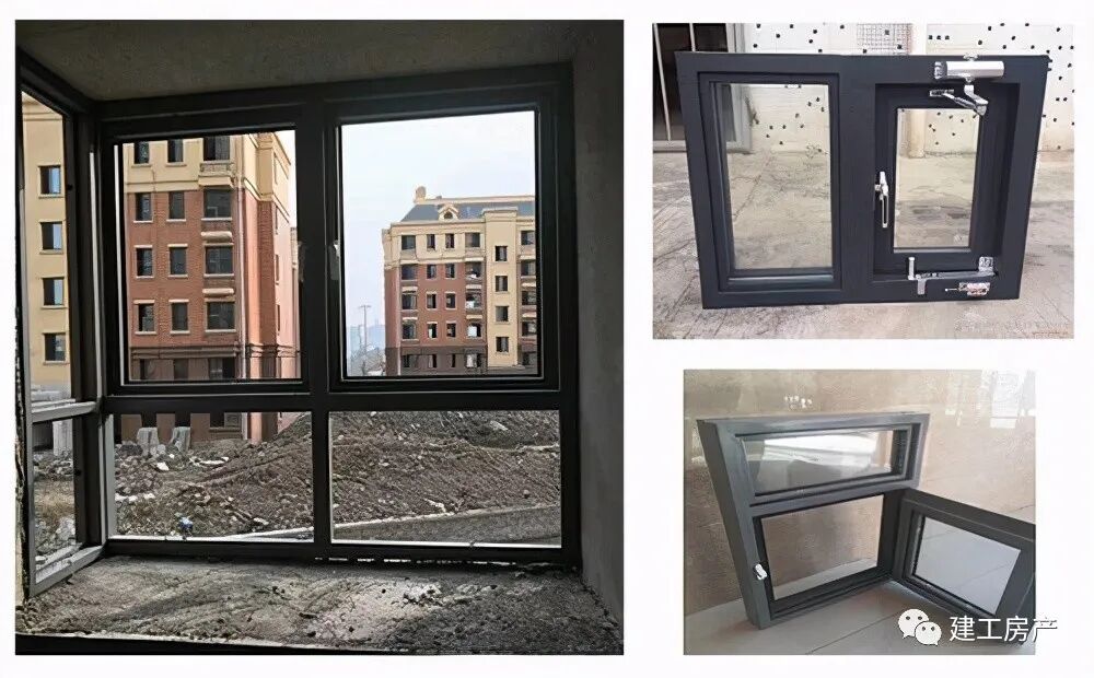

防火窗是指在一定时间内,连同框架能满足耐火稳定性和耐火完整性要求的窗,在防火间距不足的两建筑物外墙上,或在被防火墙分隔的空间之间,需要采光和通风时,应当采用防火窗,防火窗的施工和普通的窗子还有所不同,有许多需要注意的地方,下面介绍防火窗的安装规范及技术指导!

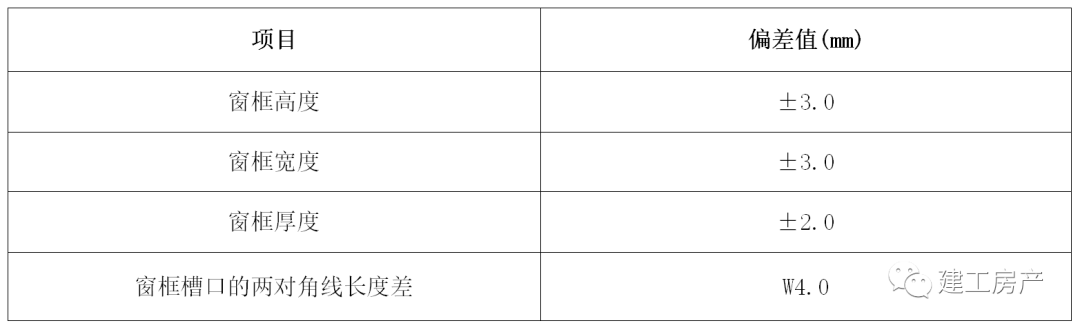

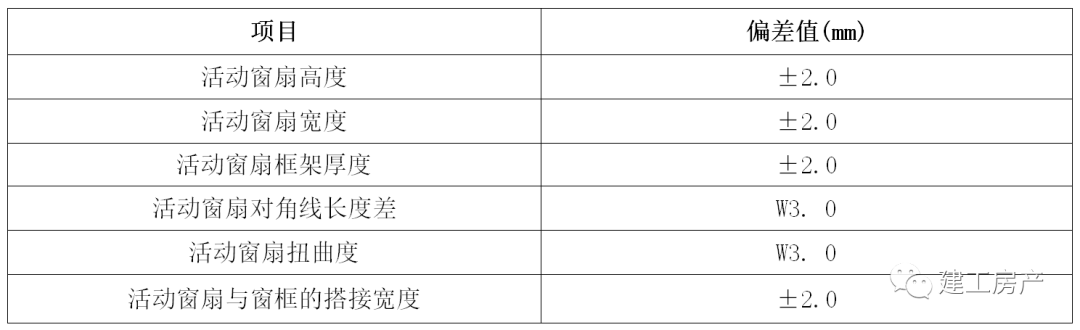

4、防火窗、活动窗扇尺寸允许偏差应满足下表的规定:
防火窗安装尺寸允许偏差
活动窗扇安装尺寸允许偏差

以上就是防火窗从准备阶段到验收的全过程!防火窗通过隔板控制火势蔓延,在一定的燃烧范围内避免火势失控燃烧,在火灾初期是十分重要的,能够有效降低火灾的规模,减少损失。
