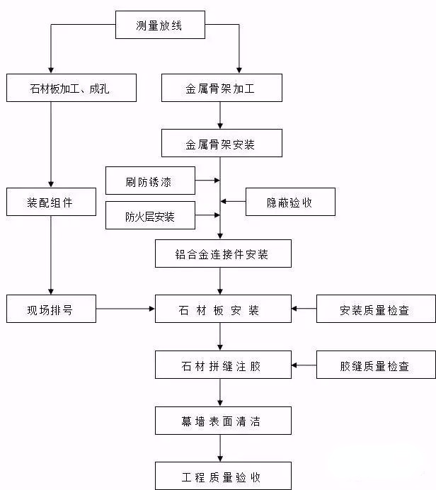

施工工艺流程及操作要点
工艺流程
 操作要点

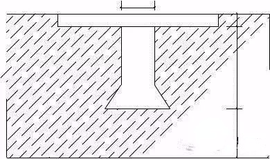

2)石材板成孔工艺及要求
①石材板成孔工艺:采用专用设备磨削柱状孔→拓孔→清孔
 图1  石材板成孔剖面图
②石材板成孔尺寸控制要求见表5.1。

3)用专用石材背栓钻孔设备对石材板进行成孔作业,在石材板背面上下两边进行磨孔,孔位距边缘100㎜~180㎜;横向间距不宜大于600㎜。
背栓钻孔设备切削孔转速最高为12000r/min,自动升频;设备使用与背栓型号、连接形式匹配的钻头,利用气压成孔技术进行磨孔、拓孔,对石材板不会造成损伤。石材板成孔后,对孔径、孔深、拓底孔进行检查,合格后方能安装背栓。随着石材开孔技术的改进,使得开孔成本大大降低。

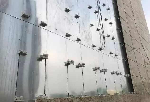

6. 石材板安装
1.建筑物为多层的石材幕墙安装:将组装完成的石板材按照从下到上、从左到右依次进行安装即可。
先按幕墙面基准线仔细安装好底层第一皮石材板,且宜先完成窗洞口四周的石材板镶边。安装完每一楼层后,要注意调整垂直度误差,不要积累。
2.建筑物为高层的石材幕墙安装:将组装完成的石板材按照从上到下、从左到右依次进行安装即可。
先按幕墙面基准线仔细安装顶层第一皮石材板,且宜先完成窗洞口四周的石材板镶边。安装完每一楼层后,要注意调整垂直度误差,不要积累。

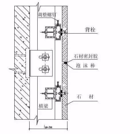

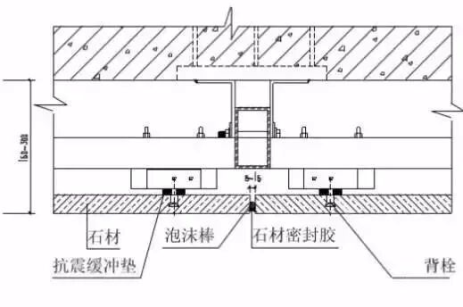

3.安装节点图如下:
图2  背栓干挂石材幕墙纵剖面节点图
图3   背栓干挂石材幕墙横剖面节点图

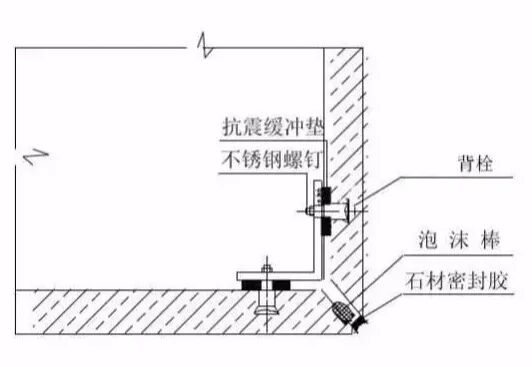

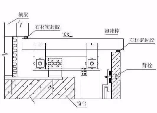

图4   背栓干挂石材幕墙窗台剖面节点图
图5  背栓干挂石材幕墙转角剖面节点图
