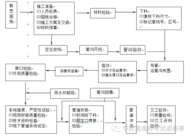

施工工艺流程:
(一)、降地下水
(详见降水专项施工方案)

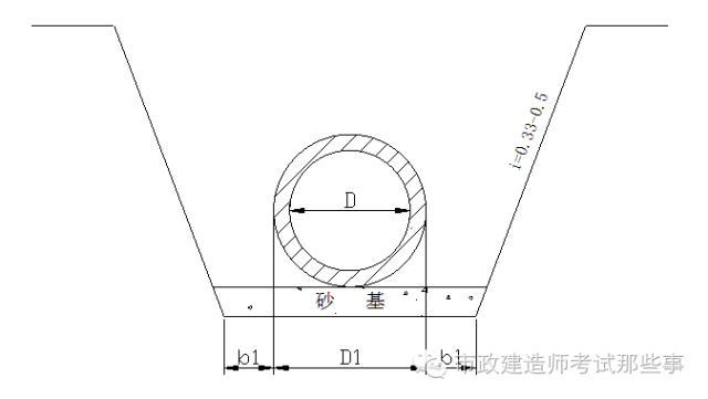

(2)沟槽开挖形式
根据设计图中设计管道的规格、埋置深度以及规范要求来确定沟槽开挖的形式,按规定比例放坡,必要时进行支护,保证沟槽不塌方。
a.沟槽放坡的确定:
槽深h<3米时,槽帮坡度i为1:0.33;
槽深h≥3米时,槽帮坡度i为1:0.5;

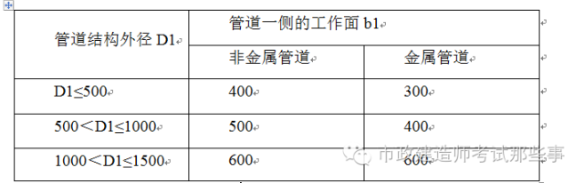

b.槽底工作面的确定:
管道一侧工作面宽度情况详见下表:
  c.沟槽断面形式(见下图)

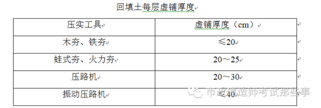

钢筋混凝土排水管道铺设后应在混凝土基础强度,且闭水试验合格后进行。回填土料宜优先利用基槽内挖出的土,但不得含有有机杂质,不得采用淤泥或淤泥质土作为填料。回填土料应符合设计及施工规范要求,最佳含水率应通过试验确定。采用明沟排水时,应保持排水沟畅通,沟槽内不得有积水。
回填按基底排水方向由高至低管腔两侧同时分层进行,填土不得直接扔在管道上。沟槽底至管顶以上500mm的范围均应采用人工,超过管顶500mm以上可采用机械还土,还土时分层铺设夯实。回填土压实的每层虚铺厚度可按下表进行。
回填土的夯实采用人工夯实和机械夯实两种方法。夯实时,管道两侧同时进行,不得使管道移位或损伤。回填压实应逐层进行,管道两侧用管顶以上500mm范围内采用薄铺轻夯夯实,管道两侧夯实面的高差不大于300mm,管顶500mm以上回填应分层整平和夯实。采用木夯、蛙式夯等压实工具时,应夯夯相连,采用压路机时,碾压的重叠宽度不得小于200mm,且其行驶速度不得大于2km/h。当沟槽水位高,土壤含水量大,密实度达不到要求时,沟槽采用水泥土、或石灰土回填,雨水管道回填至管顶以上300mm,污水管道回填至管顶以上500mm。沟槽回填土的压实度应符合下表中的规定(GB50268-2008)。
