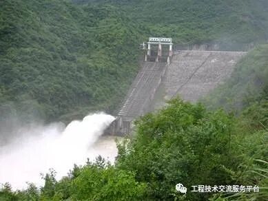

碾压混凝土坝施工
碾压混凝土坝施工
碾压式混凝土坝是用水泥含量比较低的超干硬性混凝土,经碾压建成的混凝土坝。它从根本上改革了常规混凝土的浇捣方法,是将土石坝碾压设备和技术应用于混凝土坝施工的一种新坝型。与常规混凝土坝相比。其主要优点是:

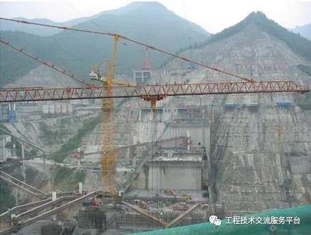

3.碾压混凝土坝施工
碾压式混凝土坝施工时,其碾压层厚和碾压方式应根据工程特点、温度控制、施工条件、气候条件和进度安排等确定。表层的常规混凝土与内部混凝土应同步上升。碾压混凝土,分层摊铺,每层厚30 cm~50cm。碾压后间隔一定时间,先进行层面处理,然后再填筑上层。由于水泥用量小,再加上薄层填筑,坝体内的水化热温升大为降低,可简化温控措施。

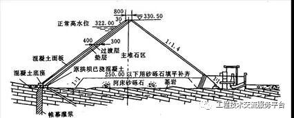

混凝土面板堆石坝是以堆石体为支承结构,采用混凝土面板作为坝的防渗体,并将其设置在堆石体上游面,如图2-61所示。
图2-61 西北口混凝土面板堆石坝断面

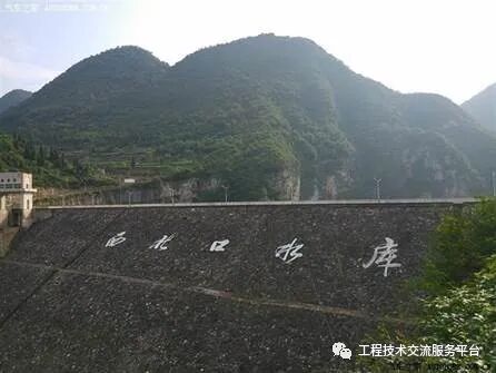

西北口混凝土面板堆石坝
西北口混凝土面板堆石坝
混凝土面板堆石坝的上游坡较陡(一般为1:1.3~1:1.4),可比粘土斜墙堆石坝节省较多的工程量;防渗面板与堆石施工没有干扰,混凝土面板可用滑动模板浇筑,大大提高了施工速度;且不受雨季影响。同时,由于坝坡陡,坝底宽度小,可缩短坝内埋管的长度。在面板浇筑前对堆石坝坡进行适当保护后,可宣泄部分施工期的洪水。因此,造价省、工期短是混凝土面板堆石坝的突出优点,近年来得到了快速发展。

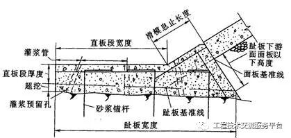

1.趾板
如图2-62所示,趾板通常建在坚硬、抗冲蚀、可灌性好的新鲜基岩上,其作用主要是将坝身防渗体与地基防渗结构紧密结合起来,提供地基灌浆的压重,同时也可作为面板底部的支撑和面板滑模施工的起始点。
当趾板地基岩石破碎、裂隙发育时,应对地基进行固结灌浆。另外,根据坝基防渗需要,需在趾板中部进行帷幕灌浆,因此,趾板中需埋设灌浆管,并用钢筋将趾板锚固在基岩上,以保证防渗系统的紧密性。趾板插筋可按经验设置,一般采用直径25~35mm砂浆锚杆,间距1.2~1.5m,长3~4.6m,用90°弯钩与面筋连接。
趾板的宽度需根据岩石地基容许水力梯度确定,一般可采用1/10~1/20水头,为便于灌浆施工,趾板宽度应不小于3m。高坝趾板宽度可根据水头大小分段采用,并在施工缝处按折线改变其宽度。趾板厚度一般为0.5~1.0m,最小设计厚度应不小于0.3m,并可按高程分段采用不同厚度。
趾板的结构应力较小,一般在趾板内布置一定数量的温度钢筋。趾板钢筋的各向含钢率可按照平板段设计厚度的0.3%采用,钢筋采用单层双向,保护层厚度为10~15cm。软基上趾板的钢筋宜布置在板的中央,单层双向,各向含钢率为0.3%~0.4%。为适应温度变化、地形变化和混凝土干缩的影响,趾板可沿坝轴线方向每隔6~8m设置伸缩缝一道,缝内应设止水并需与面板周边缝内止水焊接牢固。
图2-62 趾板体型及分部名称

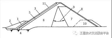

堆石体是混凝土面板堆石坝的主体部分,主要用来承受荷载,因而要求堆石体压缩性小、抗剪强度高,在外荷载作用下变形量小,且应具有一定的透水性。在进行混凝土面板堆石坝设计时,一般结合面板堆石坝的工作特点和筑坝材料的储量,将堆石体分为不同的区域,并对不同区域采用不同的石料和填筑标准,以达到降低工程造价,减少弃料数量。从上游向下游一般可分为垫层区、过渡区、主堆石区、下游堆石区等。另外,在周边缝下游侧设置特殊垫层区;对100m以上高坝,还宜在面板上游面的低部设置上游铺盖区及盖重区。如图2-63。
图2-63 面板堆石坝主要分区示意图
1—上游铺盖区(1A);2—盖重区(1B);3—垫层区(2A);4—特殊垫层区(2B); 5—过渡区(3A); 6—主堆石区(3B); 7—下游堆石区(3C);8—下有护坡(3D);9—可变动的主堆石区与下游堆石区界,角度依坝料特征及坝高而定;10—剖石区(或滤水坝趾区)(3E); 11—混凝土面板(F)
