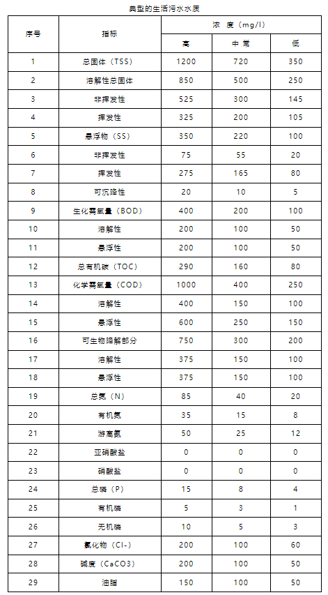

典型的生活污水水质
生 活污水是居 民日常生活中排出的废水,主要来源于居住建筑和公共建筑,如住宅、机关、学校、医院、商店、公共场所及工业企业卫生间等。 生活污水所含的污染物主要是有机物(如蛋白质、碳水化合物、脂肪、尿素、氨氮等) 和大量病原微生物(如寄生虫卵和肠道传染病毒等)。

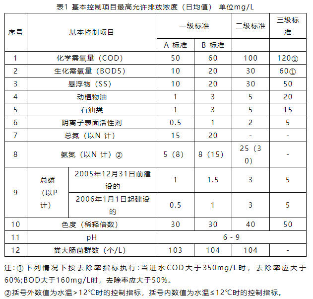

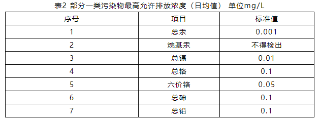

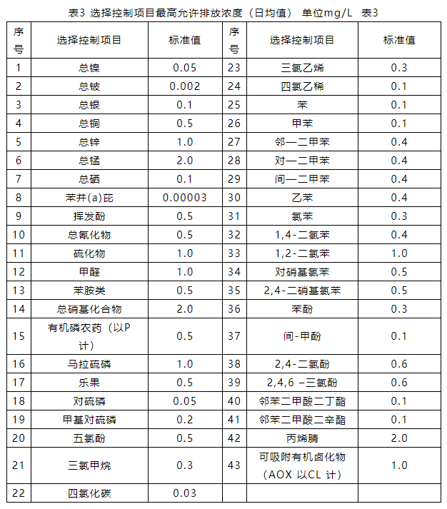

根据污染物的来源及性质,将污染物控制项目分为基本控制项目和选择控制项目两类。基本控制项目主要包括影响水环境和城镇污水处理厂一般处理工艺可以去除的常规污染物,以及部分一类污染物,共19项。选择控制项目包括对环境有较长期影响或毒性较大的污染物,共计43 项。
标准分级:根据城镇污水处理厂排入地表水域环境功能和保护目标,以及污水处理厂的处理工艺,将基本控制项目的常规污染物标准值分为一级标准、二级标准、三级标准。一级标准分为A标准和B 标准。一类重金属污染物和选择控制项目不分级。
1.一级标准的A 标准是城镇污水处理厂出水作为回用水的基本要求。当污水处理厂出水引入稀释能力较小的河湖作为城镇景观用水和一般回用水等用途时,执行一级标准的A 标准;城镇污水处理厂出水排入国家和省确定的重点流域及湖泊、水库等封闭、半封闭水域时,执行一级标准的A标准。
2.一级标准的B 标准:排入GB 3838地表水III类功能水域(划定的饮用水源保护区和游泳区除外)、GB 3097海水二类功能水域时,执行一级标准的B标准;
3.二级标准:城镇污水处理厂出水排入GB 3838 地表水Ⅳ、Ⅴ类功能水域或GB 3097海水三、四类功能海域,执行二级标准。
4.三级标准:非重点控制流域和非水源保护区的建制镇的污水处理厂,根据当地经济条件和水污染控制要求,采用一级强化处理工艺时,执行三级标准。但必须预留二级处理设施的位置,分期达到二级标准。

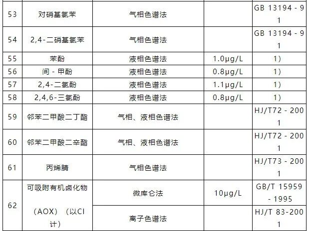

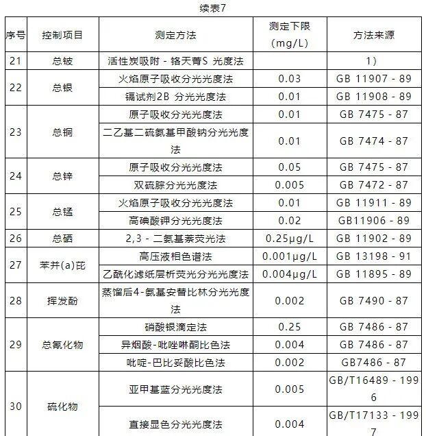

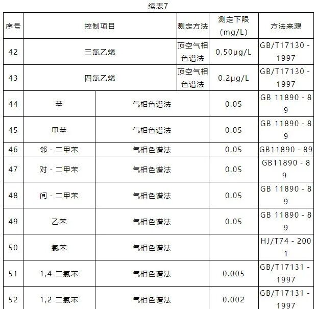

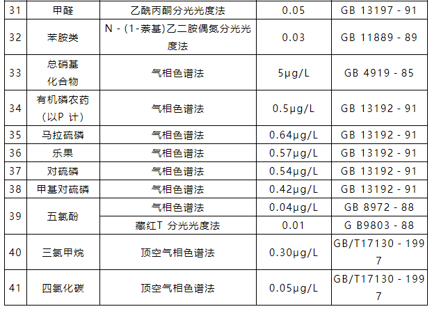

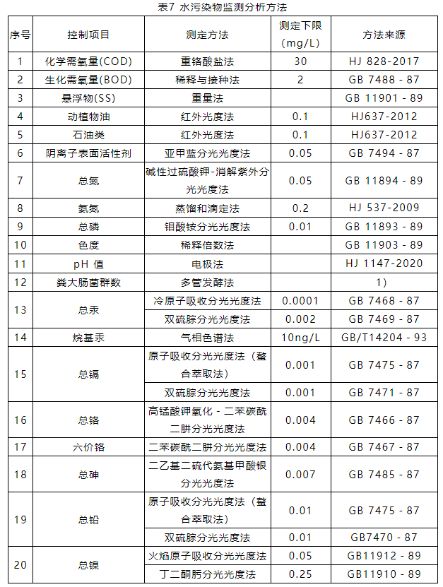

取样与监测
1. 水质取样在污水处理厂处理工艺末端排放口。在排放口应设污水水量自动计量装置、 自动比例采样装置,pH、水温、COD 等主要水质指标应安装在线监测装置。
2. 取样频率为至少每2h一次,取24h混合样,以日均值计。
3. 监测分析方法按表7或国家环境保护总局认定的替代方法、等效方法执行。
注:暂采用下列方法,待国家方法标准发布后,执行国家标准。
《水和废水监测分析方法(第三版、第四版)》中国环境科学出版社。
