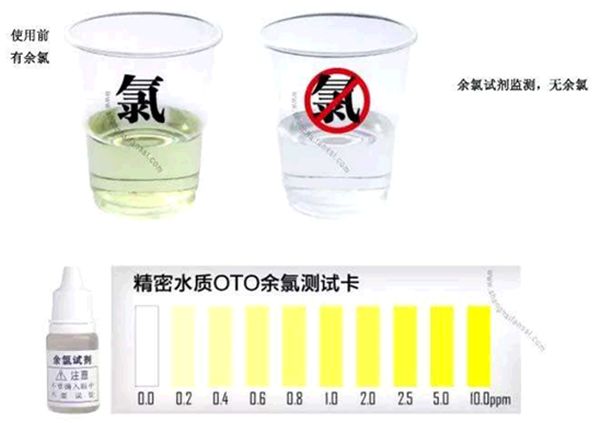

1.城镇污水处理厂如果进水余氯超标该怎么办?
城镇污水处理厂接纳医疗污水时,进水中可能存在过量余氯,导致活性污泥活性的降低或抑制,影响生物处理单元的正常运行,因此需对活性污泥性状加强观测,医院污水占比较高的污水厂还应对进水余氯进行监测。进水余氯含量较高时可采取适当增加污泥回流比,减少剩余污泥排放量,提高污泥浓度,适当增大曝气量的措施,必要时补充新鲜污泥,严重时需在污水进入生化系统前投加还原剂脱氯确保污水处理效果。

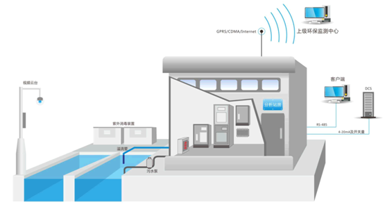

4.城镇污水处理厂取样和化验检测有哪些注意事项?
疫情期间,如进水水质水量稳定,进水指标可以在线监测设备自动检测为主,出水指标采用人工检测。人工取样化验时,应正确佩戴口罩、护目镜、工作服(建议医用防护服)、防水手套(或者医用橡胶手套);取样时应避免身体部位与污水直接接触;检测期间应打开通风系统;检测完成后,要对取样器材、化验室进行消毒。
