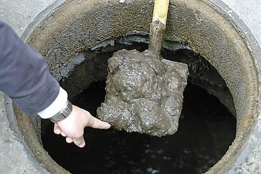

研究表明:排水管道中60%存在沉积物(生活垃圾、水泥砂浆等杂物),15%的管道沉积物量较大。若不及时清理会影响管道过流能力,导致排水管道的高水位运行,严重时甚至会出现污水溢流现象,污染水环境,造成经济损失,给人民生活带来麻烦。因此,及时对排水管道沉积物进行清除对城市排水系统有着重要意义。

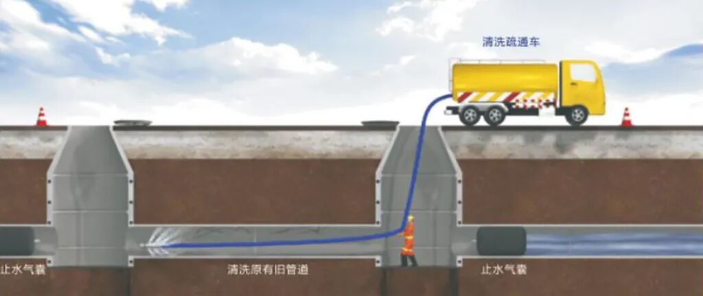

水力冲刷清淤法
PART/  01

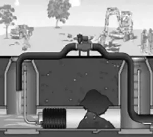

管道水力冲刷清淤法是在管道上游选择合适的检查井作为临时集水的冲洗井,用管塞、橡胶气堵等工具堵塞下游管道,当上游管道水位涨到预期高程时,形成足够的水头差,快速移除管塞或气堵释放水头差,让积水利用水头压力,以较大的流速冲洗中下游管道,从而达到清淤的目的。
适用条件<<<<
①有足够流动的水量;②下游管道与检查井连接方式宜为管底平接,上游管底标高大于下游管底标高;③管道淤泥不应超过管道横截面积的20%;④对于φ200~φ600的管道,具有较佳冲洗效果。
缺点<<<<
管道水力冲刷清淤法对于管道有较多的限制条件:①管道内的污水必须有一定流量;②上游管道不应有其它支管,污水不能从其它支管流走;③堵塞管道时,上游管道的污水应确保不会回流到附近建筑物,否则会对居民排水造成影响。

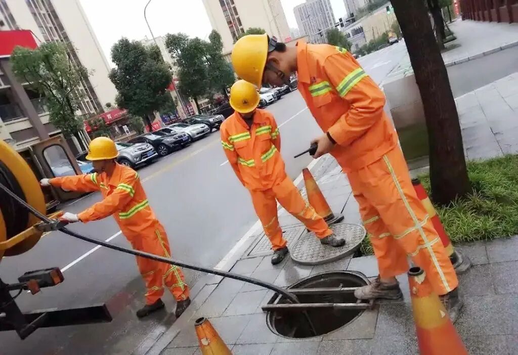

高压水射流清淤法
PART/  02
高压水射流清淤法(也叫水力清淤法) 是一种广泛应用的管道清淤法。主要用1台高压喷射车,装备有大型水罐、机动卷管器、高压水泵、射水喷头等。操作时由汽车引擎驱动高压泵,将水加压后送入射水喷咀。靠射水产生的反作用力,使射水喷头和胶管一起向相反方向前进,同时也清洗管道壁。当喷头到达一定的距离时,机动绞车将软管卷回,此时射水喷头继续喷射水流,将管道内残留的沉积物冲到下游检查井,然后由吸泥车将其吸走。
适用条件<<<<
①管径为φ200~φ800的管道均可使用;②适合车辆进入的管道施工条件。
缺点<<<<
①管道高压水射流清淤法虽适用于管径为φ200~φ800的管道,但对于不同管径需更换不同大小的射水喷头,才能达到更好的清淤疏通效果;②同时考虑时间和成本,车辆用水需要方便快捷到达施工作业面,一般使用中水或自来水,成本较高。

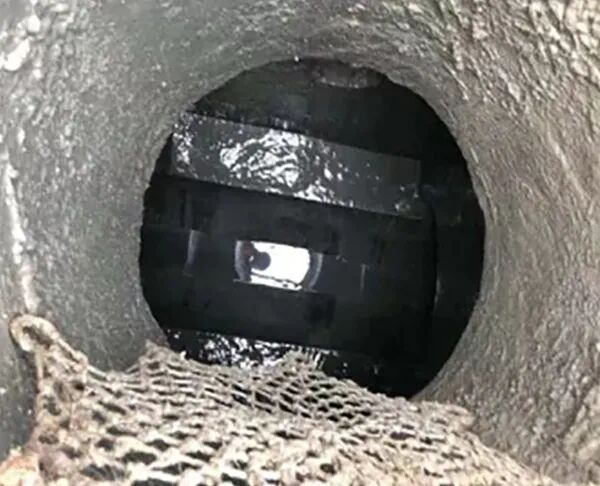

管道竹片(玻璃钢竹片)疏通清淤的施工方法是利用天然竹片或玻璃钢竹片的韧性和硬度,人工使其穿入管道内部,顶推淤积阻塞部位或扰动底部沉积泥,利用管道水流自流而下,达到疏通清淤的目的。
适用条件<<<<
①管径为φ200~φ800的管道断面;②管顶距地面不超过2米。
缺点<<<<
①管道内需要有一定流速;②受竹片(玻璃钢竹片)的柔韧性限制所产生的推力小并且截面积小,扰动积泥有限。

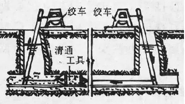

绞车疏通清淤法
PART/  04
绞车疏通清淤法是一种传统清淤疏通方法。首先是先用TT片穿过需要清通的管道段,TT片是一种用来连接两端检查井穿引钢丝绳的工具,一般为竹片或穿管器。TT片一端系上钢丝绳,系住清疏工具的一端,在清通管段的两端检查井上各设1台绞车,当TT片穿过管段后,将钢丝绳系在另1台绞车上,然后再利用绞车来回往复绞动钢丝绳,带动清通工具将淤泥刮到下游检查井内,从而使管道得到清通。绞车的动力可以是靠人力手动也可以是机动,需要根据实际情况而定。
适用条件<<<<
①管径为φ200~φ800的管道断面;②预先能通过TT片的管道。
缺点<<<<
①绞车疏通清淤必须借助TT片完成并且需从一个井口向另一个井口传送TT片,由人工下井完成;②不同管径需使用其相应规格的清通工具。

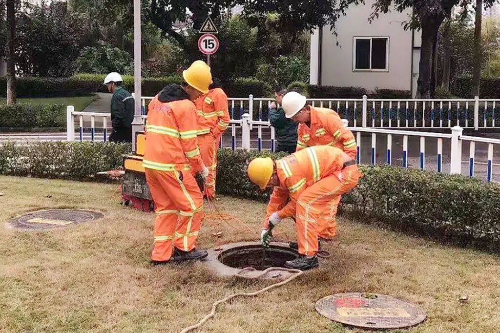

钻杆疏通清淤法
PART/  05
管道钻杆疏通清淤法是利用可弯曲的弹簧节杆,加以不同形式的钻头,由驱动装置驱使弹簧节杆转动,带动钻头与淤塞部位作用、顶推淤积,以达到清淤疏通管道的目的。
适用条件<<<<
①管道埋深小,井口大,不影响钻杆运行;②管道严重淤积部位。
缺点<<<<
受现场施工环境影响较大,需要较长时间组装设备,施工进度缓慢。
