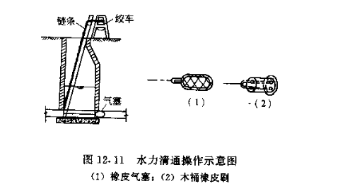

  1. 水力清通
水力清通的方法是用水对管道进行冲洗。可以利用管道内污水自冲,也可利用自来水或河水。用管道内污水自冲时,管道本身必须具有一定的流量,同时管内淤泥不宜过多(20%左右)。用自来水冲洗时,通常从消防龙头或街道集中给水栓取水,或用水车送到冲洗现场。水力清通的方法是堵住检查井下游管段的进口,在上游管段充水,等充满时检查井中水位抬高至1m左右,在放走气塞中部分空气,气塞便在水流的推动下往下游浮动刮走污泥。水力清通的方法操作简单、效率高、操作条件好目前已得到广泛采用。

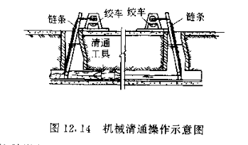

2.机械清通
当管道淤塞严重,淤泥已粘结密实,水力清通的效果不好时,需要采用机械清通方法。机械清通是在管渠段两端检查井上各设一架绞车,用竹片穿过管渠段后将钢丝绳在一架绞车上,清通工具的另一端通过钢丝绳系在另一架绞车上。然后利用绞车往复绞动钢丝绳,带动清通工具清通管道渠。

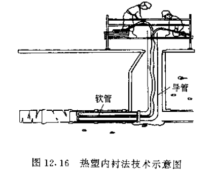

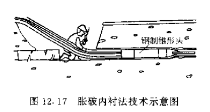

国内外常用“热塑内衬法”和“胀破内衬法”技术进行排水管渠的修复。
“热塑内衬法”是将聚酯纤维软管口翻转后固定于导管管口上,导管放入窖井,通过导管将水灌入软管翻转部分,在水的重力作用下,软管向旧管不断翻转、滑入,全部放完后,加65度热水一小时,然后加80度热水两小时,在注入冷水固化四小时,最后利用专用工具割开导管和固化管的连接,修补管渠。
“胀破内衬法“是以硬塑管置换旧管道,方法是在一段损坏的管道内放入一节硬质聚乙烯塑料管,前端套接一钢锥。在前方窖井设置一强力牵引车,将钢锥拉入旧管道,旧管道胀破,以塑料管替代;一根接一根直达前方检查井。两节塑料管的连接用加热加压法。为保护塑料管免受损伤,塑料管外围可采用薄钢带缠绕。
