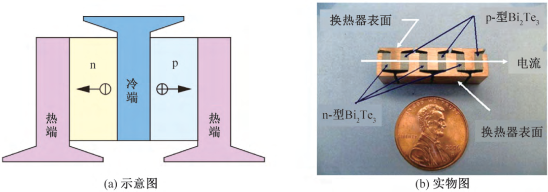

2.3 Y 形构造热电制冷机
由式(1)和式(2)可知,理想情况下热电制冷机的 COP 和最冷温度与热电材料的尺寸无关。而实际上,因为焦耳热和导热损失的相对影响会随着尺寸的减小而增加,因此随着热电材料尺寸的减小,系统制冷性能会下降。为减少热电材料的使用量,D.T.Crane 等提出一种 Y 形构造热电器件,如图 6 所示,电流方向与热流方向垂直。相比于 π 形构造,Y形构造中电流流经电极的路径更短,因此相应电极造成的焦耳损失更小,在该构造中,因热电材料造成的导热损失和焦耳损失取决于具体的结构尺寸。
图 6 Y 形构造热电器件
此外,在 Y 形构造中,外界应力施加于高低温电极和绝缘部件上,而不是直接传递给热电材料,使热电材料从应力场中分离出来,有利于延长热电器件的使用寿命。但 Y 形构造目前主要用于热电发电机,该结构对热电制冷机性能的影响有待进一步研究。
