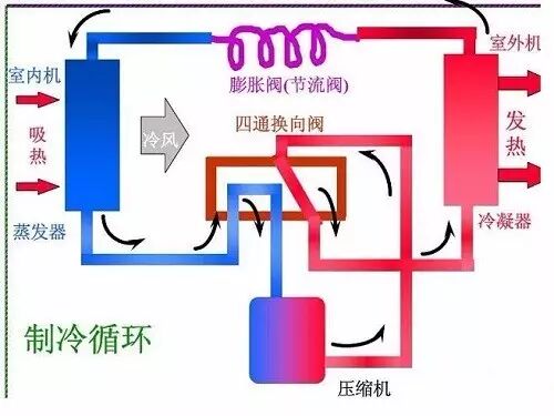

制冷循环是通过制冷工质(也称制冷剂、雪种)将热量从低温物体(如冷库等)移向高温物体(如大气环境)的循环过程,从而将物体冷却到低于环境温度,并维持此低温,这一过程是利用制冷装置来实现的。由热力学第二定律可知,热量从低温物体移向高温物体不可能自动、无补偿地进行,因此必须提供机械能(或热能等),以确保包括低温冷源、高温热源、功源(或向循环供能的源)在内的孤立系统的熵不减小。
制冷循环的重要参数是制冷系数,工程上也称之为制冷装置的工作性能系数,用符号COP表示。在一定的环境温度下,冷库温度越低,制冷系数就越小。(因此为取得良好的经济效益,没有必要把冷库的温度定得超乎寻常的低。这也是一切实际制冷循环遵循的原则。)
