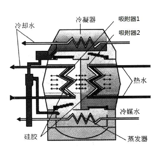

    基本型吸附式制冷循环效率低,且制冷过程是间歇而非连续的。连续型吸附式制冷具有两个吸附器,假定对吸附器1加热,对吸附器2冷却;当吸附器1充分解吸,吸附器2吸附饱和后,使吸附器1冷却,吸附器2加热,吸附器1、2交替运行组成了一个完整的连续制冷循环。[1]
:连续型吸附式制冷机结构

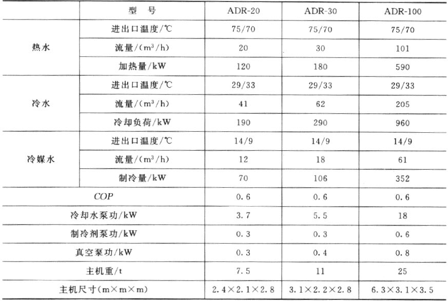

    日本前川公司曾开发了以硅胶-水为工质对的吸附式空调机组,其机组内有两个板翅换热器型吸附反应器,用55~100℃的热水(一般75~95℃)作为解吸热源,吸附时冷却吸附器则采用25~35℃的冷水(一般来自冷却塔的水,温度在29℃左右),制冷机组输出9~14℃的冷媒水,循环时间5~7min。
表 日本前川公司开发的吸附式制冷机(样机)运行参数

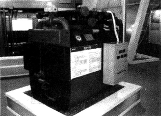

    上海交通大学也曾研制成功过一种可以采用低温位热水驱动的吸附式空调机组,也采用硅胶-水工质对,该冷水机组制冷量为6~10kW。当采用65℃热水驱动,32℃冷却水冷却,可产生6kW制冷量,冷媒水温度为10℃,机组COP=0.35。
:上海交通大学开发的硅胶-水吸附式制冷机
