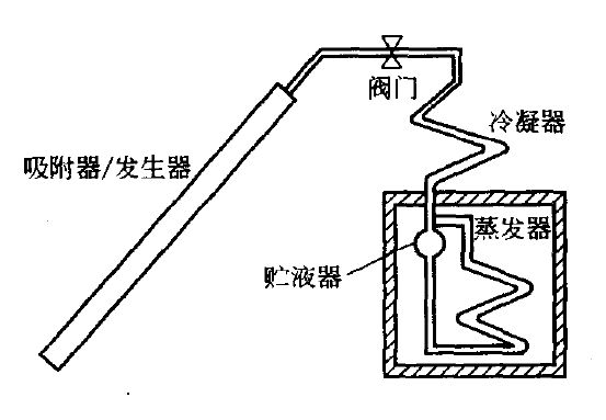

    最简单的基本型吸附式制冷系统由吸附器/发生器、冷凝器、蒸发器、阀门、贮液器组成,其中阀门和贮液器在实际中是不必要的。[1]
图:最简单的基本型吸附式制冷机结构

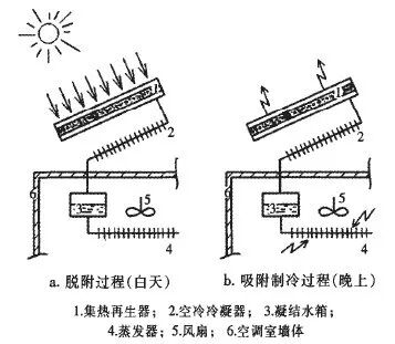

    这种系统只能间歇运行:白天太阳能加热吸附床,使吸附床解吸;晚上当吸附床被冷却时,蒸发器内制冷剂被吸附而蒸发制冷;如此反复完成循环制冷过程。
图:间歇式太阳能吸附式制冷原理
