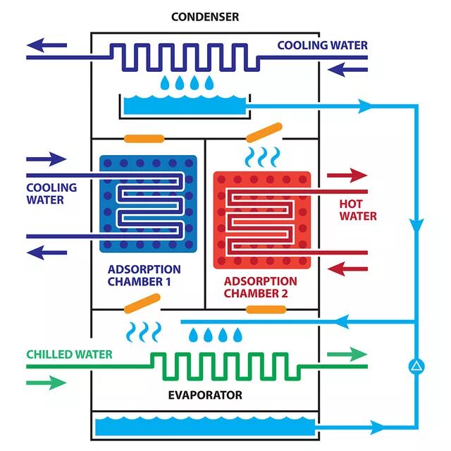

    连续型吸附式制冷机由蒸发器、冷凝器和两个吸附室(吸附器/发生器)1和2组成。四个腔室都在几乎完全真空下运行。吸附室的吸附和解吸功能交替进行。[2]
第一阶段
    使用来自外部热源的热水使腔室1中的吸附剂再生。热水进入腔室1以解吸硅胶/沸石,水蒸气从吸附剂脱附(解吸)并上升到冷凝器,然后冷凝成液态水。冷凝水以闭环方式循环到系统底部的蒸发器。
:连续式吸附式制冷原理——Phase 1
Phase 1:吸附室1充当发生器解吸,吸附室2充当吸附器吸附
    与此同时,腔室2中的吸附剂通过腔室底部的开口吸附从蒸发器进入的水蒸气。在这过程中,必须冷却腔室2以除去吸附过程中产生的热量以使吸附能够持续。由于蒸发器处于低压真空条件,注入蒸发器的制冷剂(液态水)吸收冷媒水回水(14℃)的热量并气化成气态水蒸气,冷媒水回水被冷却生产低温的冷媒水供水(9℃)。如果吸附室2中的吸附剂吸收水蒸气达到一定的饱和程度,则腔室1、2的功能会切换。

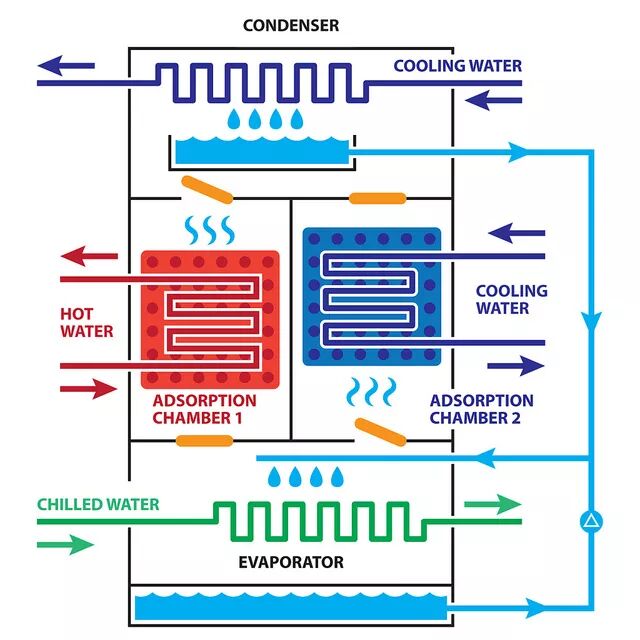

    当腔室1中的吸附剂干燥并且腔室2中的吸附剂水饱和时,吸附式制冷工作过程反转。几个阀门用于平衡腔室之间的压力。在第二阶段中,干燥室1开始吸附从蒸发器进入室的水蒸气,而腔室2将水释放或解吸到冷凝器中。循环的其余部分类似于上面第一阶段中解吸的过程。
图:连续式吸附式制冷原理——Phase 2
Phase 2:吸附室1充当吸附器吸附,吸附室2充当发生器解吸
