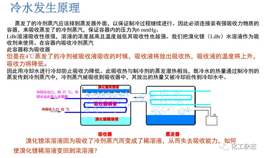

溴化锂吸收式制冷机是以溴化锂溶液为吸收剂,以水为制冷剂,利用水在高真空下蒸发吸热达到制冷的目的。
为使制冷过程能连续不断地进行下去,蒸发后的冷剂水蒸气被溴化锂溶液所吸收,溶液变稀,这一过程是在吸收器中发生的,然后以热能为动力,将溶液加热使其水份分离出来,而溶液变浓,这一过程是在发生器中进行的。发生器中得到的蒸汽在冷凝器中凝结成水,经节流后再送至蒸发器中蒸发。如此循环达到连续制冷的目的。
可见溴化锂吸收式制冷机主要是由吸收器、发生器、冷凝器和蒸发器四部分组成的。

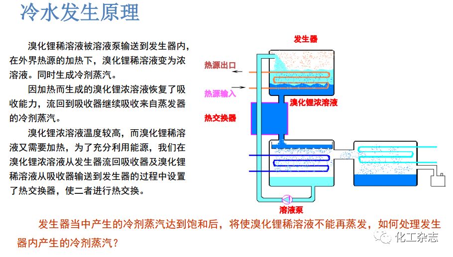

从吸收器出来的溴化锂稀溶液,由溶液泵升压经溶液热交换器,被发生器出来的高温浓溶液加热温度提高后,进入发生器。在发生器中受到传热管内热源蒸汽加热,溶液温度提高直至沸腾,溶液中的水份逐渐蒸发出来,而溶液浓度不断增大。
单效溴化锂吸收式制冷机的热源蒸汽压力一般为0.098MPa(表压)。发生器中蒸发出来的冷剂水蒸气向上经挡液板进入冷凝器,挡液板起汽液分离作用,防止液滴随蒸汽进入凝凝器。冷凝器的传热管内通入冷却水,所以管外冷剂水蒸气被冷却水冷却,冷凝成水,此即冷剂水。

冷剂水进入蒸发器后,由于压力降低首先闪蒸出部分冷剂水蒸气。因蒸发器为喷淋式热交换器,喷淋量要比蒸发量大许多倍,故大部分冷剂水是聚集在蒸发器的水盘内的,然后由冷剂水泵升压后送入蒸发器的喷淋管中,经喷嘴喷淋到管簇外表面上,在吸取了流过管内的冷媒水的热量后,蒸发成低压的冷剂水蒸气。由于蒸发器内压力较低,故可以得到生产工艺过程或空调系统所需要的低温冷媒水,达到制冷的目的。例如蒸发器压力为872Pa时,冷剂水的蒸发温度为5℃,这时可以得到7℃的冷媒水。
蒸发出来的冷剂蒸汽经挡液板将其夹杂的液滴分离后进入吸收器,被从发生器送来并均匀喷淋在吸收管簇外表的浓溶液所吸收,溶液重新变稀。为保证吸收过程的不断进行,需将吸收过程所放出的热量由传热管内的冷却水及时带走。浓溶液吸收了一定量的水蒸气后成为稀溶液,聚集在吸收器底部液囊中,再由溶液泵送到发生器,如此循环不已。

从吸收器出来的稀溶液温度较低,而稀溶液温度越低,则在发生器中需要更多热量。自发生器出来的浓溶液温度较高,而浓溶液温度越高,在吸收器中则需要更多的冷却水量。因此设置溶液热交换器,由温度较高的浓溶液加热温度较低的稀溶液,这样既减少了发生器加热负荷,也减少了吸收器的冷却负荷,可谓一举两得。

在吸收器中溶液吸收来自蒸发器的低压冷剂蒸汽,是个放热过程。为使吸收过程连续进行下去,需不断加以冷却。在冷凝器中也需冷却水,以便将来自发生器的高压冷剂蒸汽变成冷剂水。冷却水先流经吸收器后,再流过冷凝器,出冷凝器的冷却水温度较高,一般是通入冷却水塔,降温后再打入吸收器循环使用。
