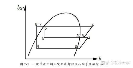

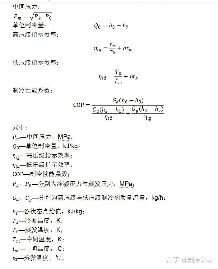

双级压缩制冷循环P-h图图2-3所示。根据质量守恒与能量守恒定律建立双级压缩制冷系统热力学模型,主要计算公式如下:

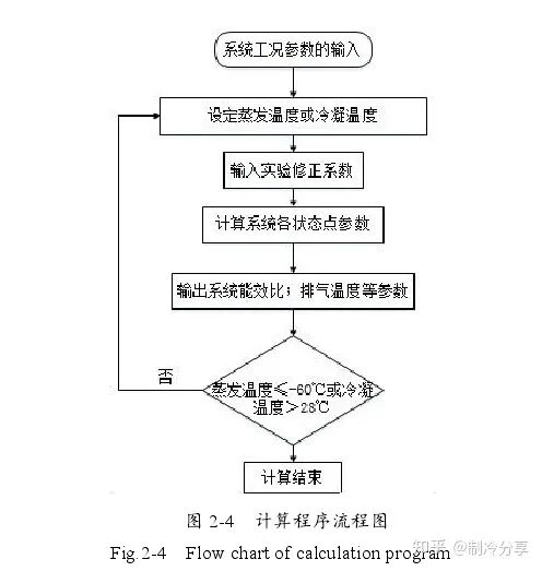

采用EES软件对升级压缩系统热力学模型编写计算机程序对R404A单机双级压缩制冷系统进行计算,计算流程框图2-4所示,并与实验结果对比验证其可靠性。

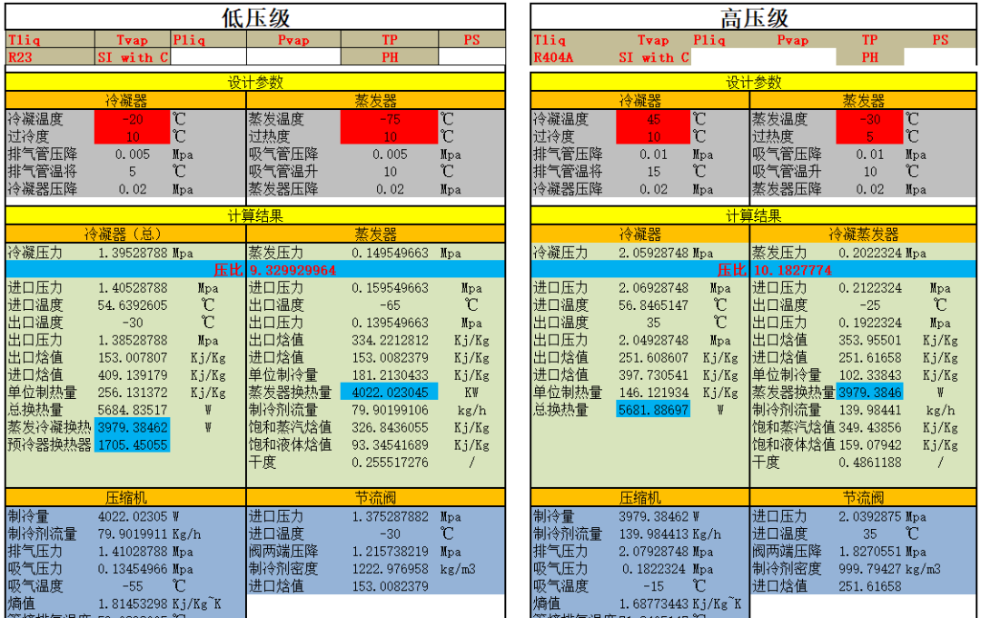

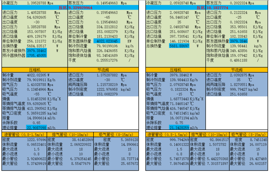

采用Excel进行双级热力计算也是可以的:
