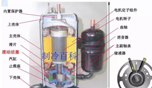

1.压缩机
压缩机是整个空调系统的核心,也是系统动力的源泉。整个空调的动力,全部由压缩机来提供,压缩机就相当于把一个实物由低势位搬到高势位地方去,在空调中它的目的就是把低温的气体通过压缩机压缩成高温的气体,最后气体在换热器中和其他的介质进行换热。所以说压缩机的好坏会直接影响到整个空调的效果。根据蒸气的原理,压缩机可分为容积型和速度型两种基本类型。容积型压缩机通过对运动机构作功,以减少压缩室容积,提高蒸气压力来完成压缩功能。速度型压缩机则由旋转部件连续将角动量转换给蒸气,再将该动量转为压力。根据压缩方式,容积型压缩机可分为活塞式和回转式两大类。回转式又可分为滚动活塞式、滑片式、单螺杆式、双螺杆式、涡旋式。速度型压缩机有离心式。
从压缩机结构上来看,又可将压缩机分为开启式、半封闭式和全封闭式。开启式压缩机的主轴伸出机体外,通过传动装置(传动带或联轴节)与原动机相连接。在伸出部分必须有轴封装置,使主轴和机体间密封来防止制冷剂泄露。封闭式压缩机的结构是将电动机和压缩机连成整体,装在同一机体内,因而可以取消轴封装置,避免了泄漏制冷剂的可能。这样,电动机便处于四周是制冷剂的环境中,称为内装式电动机。封闭式压缩机又可分为半封闭和全封闭两种型式。半封闭式的机体用螺栓连接,因此和开启式一样可以拆开维修。全封闭式的机体则装在一个焊接起来的外壳中,无法拆开维修。

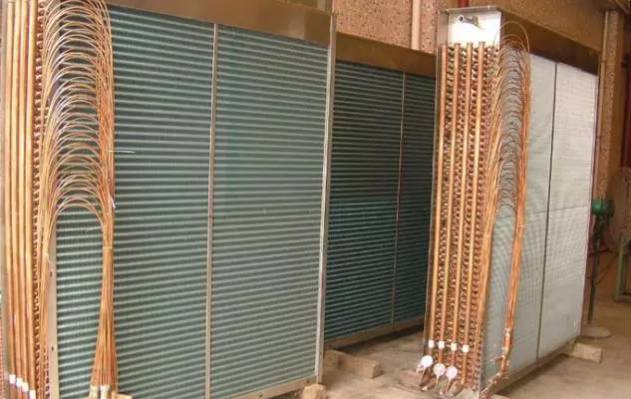

2.换热器
根据在空调上的作用不同,可分为冷凝器和蒸发器。现在就冷凝器和蒸发器的分类和区别述说一下。
(1).冷凝器:
冷凝器的作用是将压缩机排出的高温高压的制冷剂过热蒸汽冷却成液体或气液混合物。制冷剂在冷凝器种放出的热量由冷却介质(水或空气)带走。冷凝器按其冷却介质和冷却的方式,可以分为水冷式、空气冷却式、水和空气混合冷却式三种类型。
①、水冷式冷凝器 冷凝器中制冷剂的热量被冷却水带走。冷却水可以一次流过,也可以循环使用。当循环使用时,需设置冷却塔或冷却水池。水冷式冷凝器分为壳管式、套管式、板式、螺旋板式等几种类型。 ②、空气冷却式冷凝器 冷凝器中制冷剂放出的热量被空气带走,制冷剂在管内冷凝。这种冷凝器中有自然对流空气冷却式冷凝器和强制对流空气冷却式冷凝器。通常,空气冷却式冷凝器也叫风冷冷凝器。 ③、水和空气联合冷却式冷凝器 冷凝器中制冷剂放出的热量同时由冷却水和空气带走,冷却水在管外喷淋蒸发时,吸收气化潜热,使管内制冷剂冷却和冷凝,因此耗水量少。这类冷凝器中有淋水式冷凝器和蒸发式冷凝器两种类型。
(2).蒸发器:
蒸发器的作用是利用液态低温制冷剂在低压下易蒸发,转变为蒸气并吸收被冷却介质的热量,达到制冷目的。
蒸发器的种类: 蒸发器按冷却介质的不同,分为冷却液体载冷剂、冷却空气或其他气体的两大类型。 在冷却液体载冷剂的蒸发器中,有水箱式(沉浸式)蒸发器(包括立管式、螺旋管式、蛇型式)、板式蒸发器、螺旋板式蒸发器、壳管式蒸发器(包括卧式蒸发器、干式蒸发器)等。在冷却空气蒸发器中,有空调用翅片蒸发器、冷冻冷藏用空气空气冷却器(冷风机)及排管蒸发器等。 小型别墅式及模块化风冷热泵冷热水机组的水侧换热器的型式有:套管式,板式及立式盘管式。整体式机组一般使用干式壳管式换热器。套管式换热器的特点为结构简单,价格低,传热性能好,问题是阻力损失大,水垢不易清除,加工时特别注意不应使内管破裂或损伤,否则,水进入制冷系统,导致系统故障和压缩机损坏。
立式盘管式换热器结构简单,价格便宜,但要特别注意制冷时的回油问题。板式换热器传热效率高,一般为壳管式的3倍,所以体积小,结构紧凑,使用中要注意的问题是,板间间隙小,容易结垢,对水质要求高,若水阻塞,会造成蒸发器温度下降,板间结冰,冻裂,由于板壁薄,也容易产生机械损伤,在水质差的地方,板实换热器的问题较多,其价格也比较高。中大型整体式机组使用的干式壳管式换热器,管内走制冷剂,管外走水,夏季运行时水冻结的危险性小,结构紧凑,腐蚀缓慢,但冬季作为冷凝器使用时,制冷剂在管内冷凝,其传热系数比制冷剂在管外冷凝小。热泵型冷水机组中的制冷剂一水换热器以采用波纹状的内螺纹管比较合适。各种水侧换热器各有其特点,对于套管式和立式盘管式换热器,要注意在设计与制造时要解决其主要问题,使用板式换热器还应使用户了解其特点,重视水质问题。水侧换热器要有有效防冻保护。

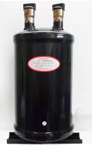

(4).气液分离器
在蒸发器中,由于液体在蒸发器中蒸发,由液体变为气体的过程,由于考虑负荷的变化,可能会有一部分的制冷剂未全部蒸发,而会直接进入到压缩机。由于液体的不可压缩性,所以在未进入压缩机之前,首先要通过气液分离器,以确保进入压缩机全部为汽体,保证压缩机能正常的运转。
气液分离器安装与压缩机的进口端,主要是防止返回压缩机的低压低温蒸汽携带过多的液滴,防止液体制冷剂进入压缩机气缸,分离器同时具有过滤、回油、贮液等功能。 气液分离器使用时应注意: ①、尽可能靠近压缩机; ②、在换向系统中,气液分离器应该安装在换向阀和压缩机之间; ③、正确的安装进口(从蒸发器来)出口(去压缩机吸气口); ④、必须向上安装; ⑤、合适大小的气液分离器的接口不一定和压缩机的吸气口一致。

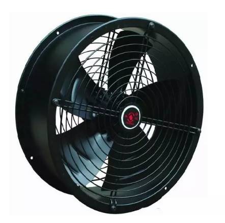

(5).风机
风机是交流单、三相感应电动机与叶轮组合而成。
风机分为轴流风机和离心风机。
风机包括定速和变速两大系列。
风扇分为金属风叶、塑料风叶和金属浇注风叶等,叶型有多种。
风机的噪声包括电动机电磁噪声、机械噪声和叶片气动噪声。轴流风机工作时,叶片周期性地承受不均匀气流的脉动作用,产生噪声;另一方面,由于叶片上压力分布的不均匀,转动时对周围气体及零件的扰动亦构成旋转噪声;此外,由于气体流经叶片时产生湍流附面层,旋涡脱离,引起叶片上压力分布的脉动而产生涡流噪声。旋转噪声和涡流噪声合成了风机的气动噪声,因此控制叶片气动噪声是减少风机噪声的根本。另外组成风机的导流罩、电机支架的结构及风机与风冷冷凝器匹配与否也在相当程度上影响到风机的性能,对此也必须作仔细的研究。
在低压力大流量轴流风机中,为了增大气体流通部分的面积,风机的轮毂比V=d/D一般都取得比较小。在这种情况下,为了减少叶片的扭曲程度以及能充分利用外径处线速度较大的叶片部分来传递能量,通常采用指数更小的变环量设计,这将增大叶轮内流线由内向外的偏移程度,在叶片根部会产生一向外的径向分力,因而大大增加了叶片外径处的二次流损失,恶化了风机的工作性能。采用的前向弯掠扭曲板型叶片,叶片轴线在外段部分向旋转方向弯曲而根部为直线,因此叶片不会产生附加径向力,这将大大改善叶片外径和根部的气体流动状况,减少气体二次流损失,噪声降低,效率提高。

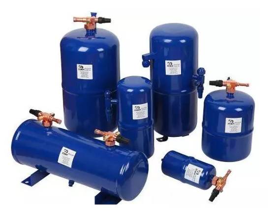

(6).储液器
制冷系统中的高压储液器(也称储液筒)是装在冷凝器和膨胀阀之间的,它的功能可归纳为以几个方面 1、储存冷凝器的凝液避免凝液在冷凝器中积存过多而使传热面积变小,影响冷凝器的传热效果。 2、适应蒸发器的负荷变动对供应量的需求 在蒸发负荷增大时,供应量也增大,由储液器的存液补给;负荷变小时,需要液量也变小,多余的液体储存在储液罐里。 3、作为系统中高低压侧之间的液封 因为出液管是插在液面下,故可防止高压侧的蒸汽和不凝性的气体进入低压侧。同时,储液器也起到过滤和消音的作用。
储液器的形式有多种,有单向和双向之分;有一出口和两出口之分;有立式和卧式之分。

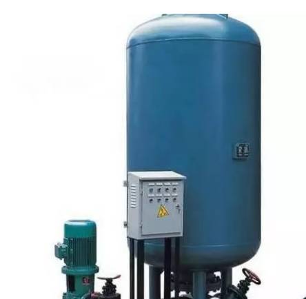

(16).膨胀水箱
膨胀水箱的作用: 1、因温度变化而引起水的体积变化,膨胀水箱用来贮存这部分膨胀水; 2、对系统起稳压定压的作用; 3、能给系统补偿部分水。

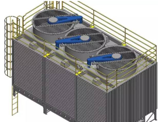

(17).冷却塔
冷却塔的作用是将挟带热量的冷却水在塔内与空气进行换热,使热量传输给空气并散入大气。 冷却塔中水和空气的换热方式之一是,流过水表面的空气与水直接接触,通过接触传热和蒸发散热,把水中的热量传输给空气。用这种方式冷却的称为湿式冷却塔。湿式冷却塔的换热效率高,水被冷却的极限温度为空气的湿球温度。但是,水因蒸发而造成损耗;蒸发又使循环的冷却水含盐度增加,为了稳定水质,必须排掉一部分含盐度较高的水;风吹也会造成水的飘散损失。必须有足够的新水持续补充。因此,湿式冷却塔需要有供给水的水源。
缺水地区,在补充水有困难的情况下,只能采用干式冷却塔。干式冷却塔中空气与水的换热是通过由金属管组成的散热器表面传热,将管内水的热量传输给散热器外流动的空气。干式冷却塔的换热效率比湿式冷却塔低,冷却的极限温度为空气的干球温度。这些装置的一次性投资大,且风机耗能很高。冷却塔冷却水的过程属热质传递过程。被冷却的水用喷嘴、布水器或配水盘分配至冷却塔内部填料处,大大增加水与空气的接触面积。空气由风机、强制气流、自然风或喷射的诱导效应而循环。
