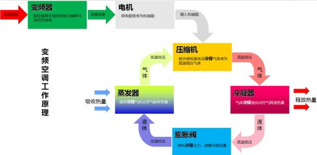

工作原理和特点:变频式空调器的工作原理是压缩机由变频式电动机拖动,电源变频器输出频率变化的交流电给电动机,使电动机的转速可以根据室内制冷量的需要而连续变化,最终压缩机的制冷量达到连续变化的自动控制。为了配合制冷量的连续变化,空调器制冷系统中采用了新颖的电子膨胀阀,由脉冲电动机开关阀芯,快速控制进入蒸发器的制冷剂流量。变频式空调器的制冷系统由压缩机,室内换热器。室外换热器,电磁四通阀,电子膨胀阀,除霜二通阀,毛细管等部件组成,由微电脑控制电子膨胀阀的开度,保持适当的制冷剂流量。在室外换热器除霜的短时间里,制冷剂通过除霜二通电磁阀进入室外换热器加热换热器除霜,结束后阀关闭,恢复正常的工况运行。
