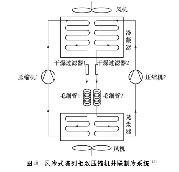

知识点:双压缩机并联制冷系统
来源:网络,如有侵权,请联系删除
中小型商用制冷设备降温过程与恒温过程中的冷负荷需求相差较大,为了满足降温速率,通常会选择较大制冷功率的压缩机及其制冷系统,但是在恒温过程中,实际热负荷远远小于系统 制冷能力,出现“大马拉小车”的现象,使得制冷系统长期运行在能效较低的部分负荷状态。
双压缩机并联制冷系统可较好解决这个问题:在降温过程满负荷运行,在恒温过程单压缩机运行,起到变制冷能力的作用。如下图所示的风冷式陈列柜双压缩机并联制冷系统,通过合理的控制手段,可实现较明显的节能效果。
