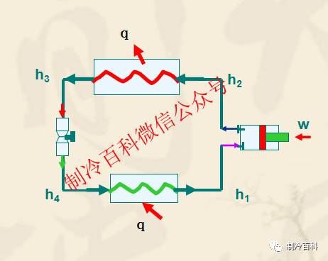

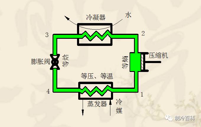

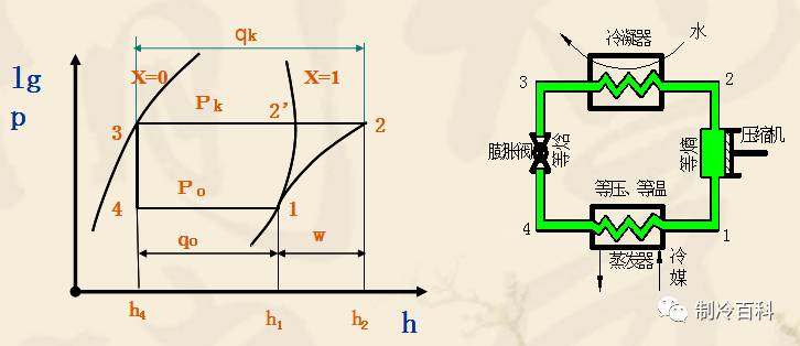

图上各线段代表循环的不同过程

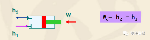

1-2:压缩机中的等熵(绝热)压缩过程。

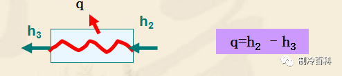

2-3:冷凝器内的等压冷却、冷凝、过冷过程。

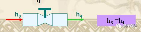

3-4:节流阀内的等焓节流过程。

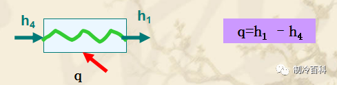

4-1:蒸发器内的吸热等压气化过程。
1.制冷压缩机
2.冷凝器
3.蒸发器
4.节流阀
状态点的确定
1点:Po等压线与x=1蒸气干饱和线交点
2点:Pk等压线与s1等熵线交点
3点:Pk等压线与x=0液态饱和线交点
4点:Po等压线与h3等焓线交点
