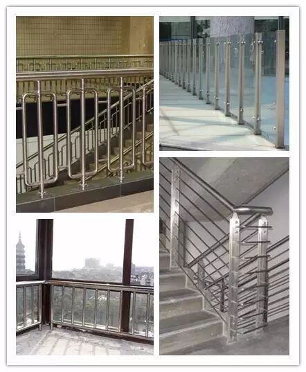

不锈钢护栏
在现代建筑中被广泛的采用,以不锈钢制作的各种栏杆精美耐用,但是需遵循《国家住宅规范》规定,每套住宅应设阳台或平台,阳台和平台上应设置栏杆,使用不锈钢来制作各种护栏的要求如下
  1、阳台不锈钢栏杆设计应防儿童攀登,栏杆的垂直杆件间净距不应大于0.11m,放置花盆处必须采取防坠落措施。
  2、低层、多层住宅的阳台不锈钢栏杆净高不应低于1.05m,中高层、高层住宅的阳台不锈钢栏杆净高不应低于1.10m。封闭阳台栏杆也应满足阳台栏杆净高要求,中高层、高层及寒冷、严寒地区住宅的阳台宜采用实体栏板。
  3、阳台应设置晾、晒衣物的设施,顶层阳台应设雨罩,各套住宅之间毗连的阳台应设分户隔板。
  4、阳台、雨罩均应做有组织排水;雨罩应做防水,阳台宜做防水。
  5、不锈钢护栏的高度应从楼地面或屋面至栏杆扶手顶面垂直高度计算,如底部有宽度大于或等于0.22m,且高度低于或等于0.45m的可 踏部位,应从可踏部位顶面起计算。
