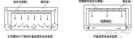

  层流洁净室的进风面布满高效过滤器,整个送风面是一个大送风口,送风气流经静压箱和高效过滤器的均压均流作用,从送风口到回风口气流流线彼此平行,充满全室断面,以均速向前推进,就像个大活塞,把室内原污染空气排入回风口,从而达到净化室内空气的目的。由于气流的流线始终是平行的,无涡流,因此层流亦称平行流洁净室。根据气流组织形式分垂直层流洁净室和水平直层流洁净室。

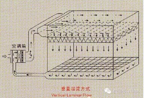

、垂直单向流洁净室
(1)顶棚满布高效过滤器送风,全地板格栅回风这是典型的垂直单向流洁净室,见图。
优点是:可获得均匀向下的单向气流,因而自净能力强,能够达到最高的洁净度级别。缺点是:顶棚结构较复杂,造价和维护费用高,高效过滤器堵漏较困难。
(2)侧布高效过滤器顶棚阻尼层送风,全地板格栅回风
(3)顶棚和侧面双布高效过滤器送风,全地板格栅回风
(4)全顶棚送风,两侧下回风

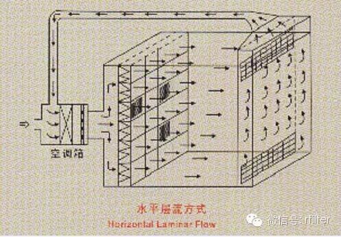

2、水平单向流洁净室
(1)送风墙满布高效过滤器水平送风,全墙面回风
(2)“隧道”式单向流送风
基本原理在单向流洁净室内,干净气流不是一股或几股,而是充满全室断面,所以这种洁净室不是靠掺混作用,而是靠推出作用将室内脏空气沿整个断面排至室外,从而达到净化室内空气的目的。

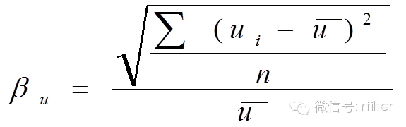

(2)非单向流度公式
βu—非单向流度;
ui—
各测点的速度;
ū —
时均速;
n —
测点数。对于单向流洁净室, 应不大于0.25,否则说明该单向流洁净室的性能较差。

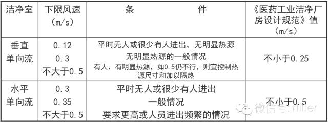

(3)
下限风速
