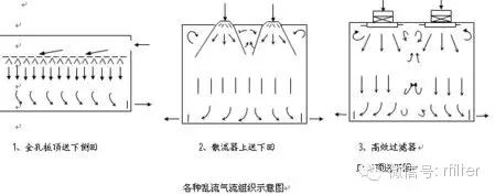

原理主要特点:从来流到出流之间气流的流通断面是变化的。也称乱流。流态实质:急变流,紊流,稳定流。
(1)孔板顶送 有全孔板顶送与局部孔板顶送之分。全孔板顶送风速小,气流分布均匀,可达到1000级洁净度。局部孔板顶送与全孔板顶送比,风速大,在墙侧有涡流并部分沿测墙向上翻卷,经顶棚到中间,随洁净气流向下流,混入和污染洁净气流。其洁净度可达10000级。
(2)流线型散流器顶送 此种气流组织方式适用于4米以上的高大厂房。(3)高效过滤器风口顶送 高效过滤器布置在送风口,一般带扩散板,可获得1000级到100000级洁净度,是一种常用的气流组织形式。
(4)侧送 一般采用侧送,同侧下侧回。此种形式适用于层高较低的厂房,多用于旧厂房改造。侧送室内涡流多,洁净度只能达到10000级,但工程造价低。

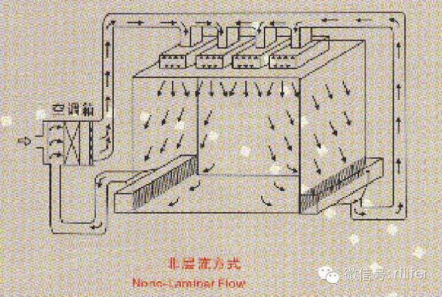

非单向流洁净室的作用原理是:当一股干净气流从送风口送入室内时,迅速向四周扩散、混合。同时把差不多同样数量的气流从回风口排走,这股干净气流稀释着室内污染的空气,把原来含尘浓度很高的室内空气冲淡了,一直达到平衡。所以气流扩散的越快,越均匀,那么稀释的效果当然越好。非单向流洁净室的原理就是稀释作用。根据非单向流洁净室的工作原理,它可以达到的洁净度一般为1000~10 000(6-7)级,如果设计合理,部分情况下可达100(5)级。室内换气次数越大,一般来说,所得洁净度也越高。
