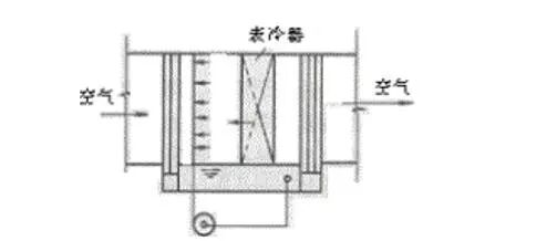

(1)有的空气处理设备兼有这两类的特点,如喷水式表面冷却器。
