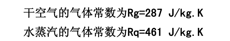

二、理想气体状态方程式
Pv = RT
干空气和水蒸汽均可以看作理想气体
利用理想气体状态方程可以确定空气的状态

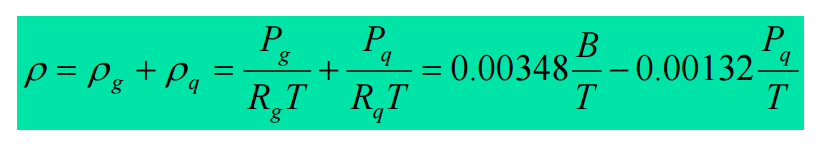

3.比容及密度
单位容积的湿空气所具有的质量,称为密度ρ
湿空气的密度=干空气的密度+水蒸汽的密度
湿空气中,水蒸汽的含量越多,空气的密度越小

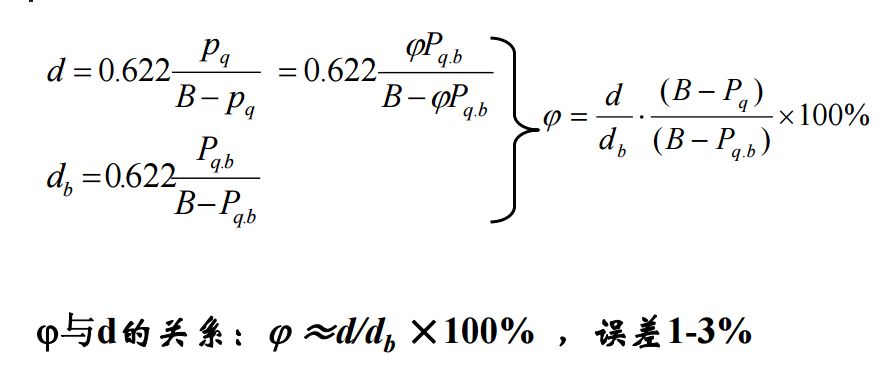

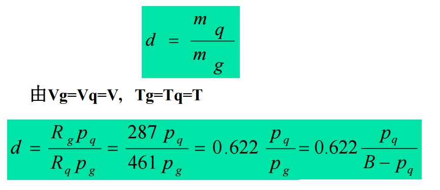

4.湿空气的含湿量d
 当大气压力B一定时,水蒸汽分压力pq 只取决于含湿量d

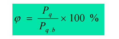

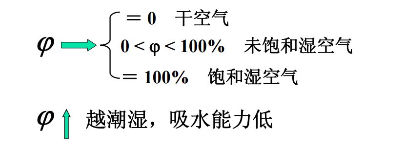

5.相对湿度?
表明湿空气的饱和程度,吸湿能力
?与d 的关系:

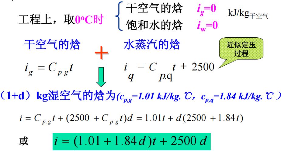

6.湿空气的焓i

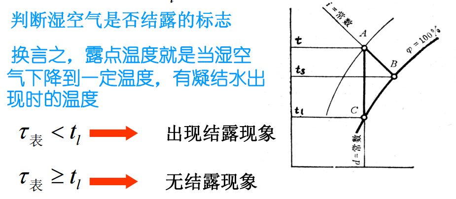

7.露点温度tl
定义:在含湿量d不变的条件下,使湿空气达到饱和时的温度t1。
