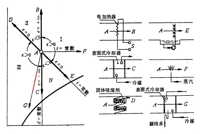

表示湿空气状态的变化过程
方便地求得两种不同状态湿空气的混合状态。
1、湿空气状态参数的确定
在大气压力一定时,已知空气的两个独立状态参数可确定状态点及其他状态参数。
2、空气状态变化过程中i-d图上的表示

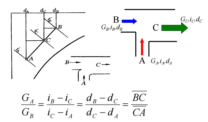

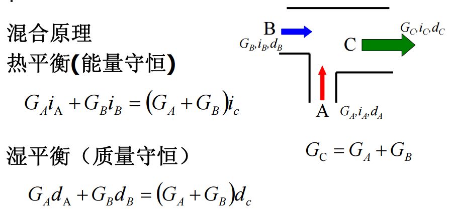

3、两种不同状态湿空气的混合过程
(1)两种不同状态的空气相混合,混合状态点必然落在这两点的连线上;
(2)混合状态点C将线段AB分为两段,这两段长度之比,等于参与混合的两种空气
质量的反比,且混合点靠近质量大的空气一端。
