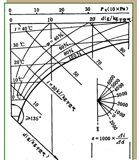

 在大气压力B一定的条件下,取焓i为纵坐标,含湿量d为横坐标,且两坐标之间的夹角等于或大于135°。
焓湿图的组成:
等d线:
等i线:
等t线:
等?线:
等ε线:
水蒸汽分压力线: p=f(d)

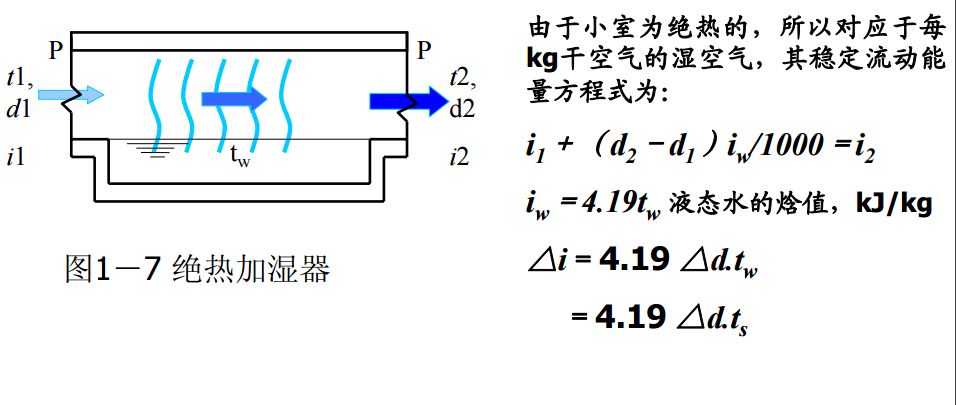

湿球温度
湿球温度的概念在空气调节中至关重要。
理论上:湿球温度是在定压绝热条件下,空气与水直接接触达到稳定热湿平衡时的绝热饱和温度,也称热力学湿球温度ts。
   热力学湿球温度

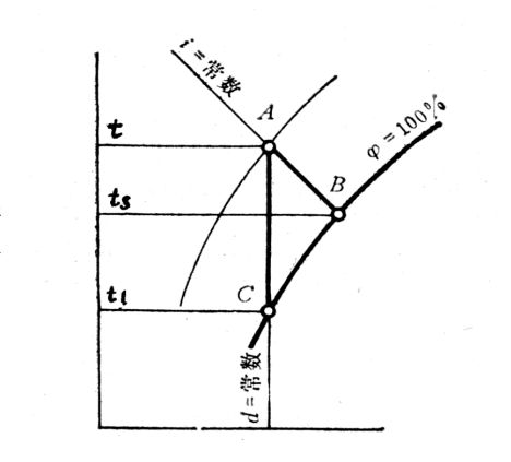

等湿球温度线在焓湿图上的表示:
 因此,可以近似认为等焓线即是等湿球温度线,在工程计算中是允许的。
  等湿球温度线
