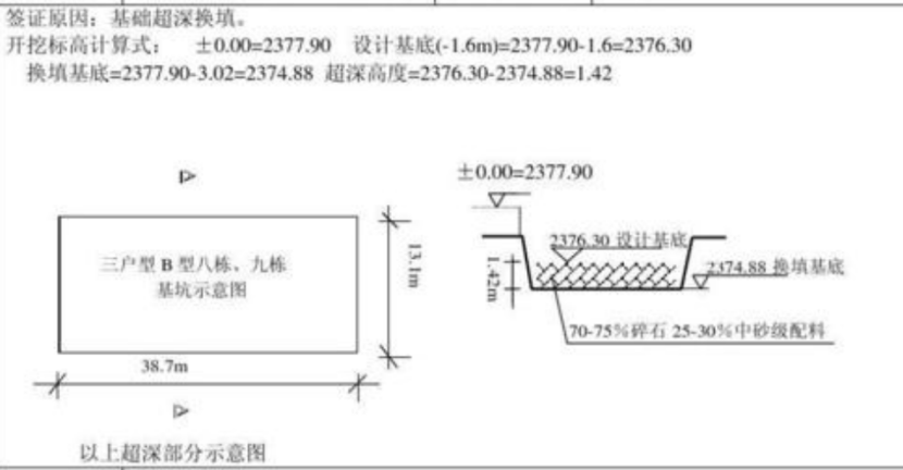

现场签证内容不明确。
一般来说,签证当中应该交代好工程项目以及相应的工作内容,作出相应解释,列出工程量和单价,以及计算依据。
如下图:
但是有些签证中,只说明了总金额多少,工程量多少,却没有提及是哪个项目,在哪个地方,单价和计算依据是什么都没有标明,根本难以核实签证的真实性。

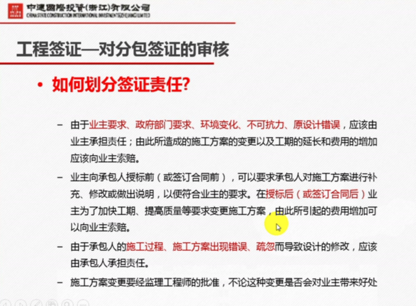

一、划分签证责任方
现场签证的责任方,关系着签证成本谁负责,只有在事前充分沟通并规定好责任方,需要签证时或者竣工结算的事后,才能尽量地减少争执或是冲突。
我们可以根据自身情况,参考下图的相关规定。
比如,施工方为了掩饰墙面砂浆无法找平而重复粉刷白水泥,并进行签证,这种情况属于承包方自身施工不当造成的补救措施,业主方可以不予以签证。

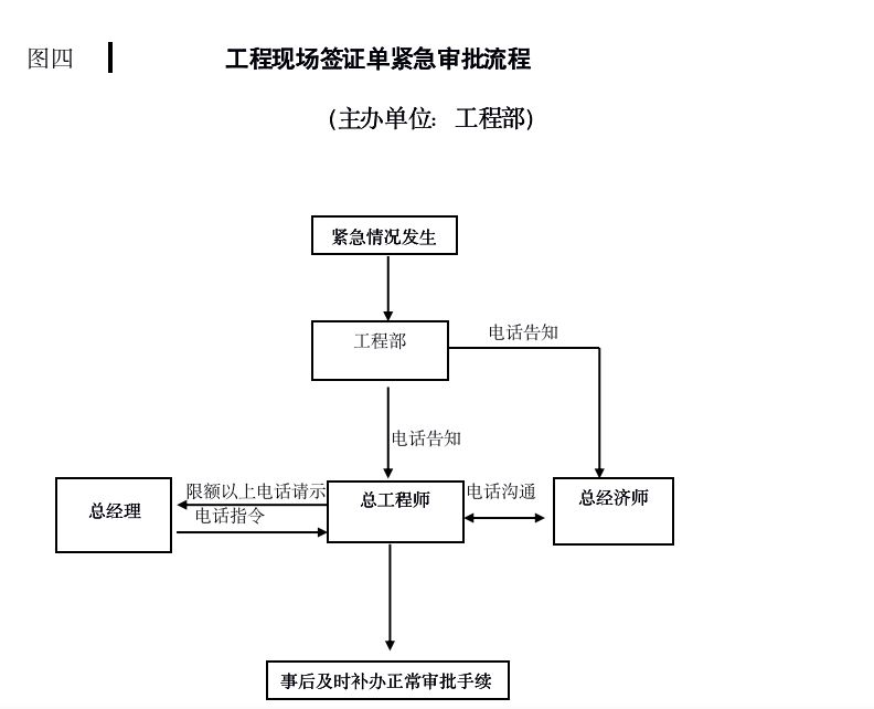

施工现场有时候会有特殊的紧急情况,不能即时办理签证,因而也应该根据工程情况设立紧急流程。
▲来源:某房企工程现场签证单紧急审批流程
