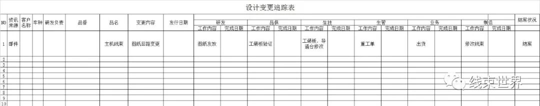

5.3 制造工程变更之申请:举凡符合上述之工程变更对象及理由内容,必须由变更单位填写“工程变更管理申请书"提出申请。
5.3.1作出是否同意更改的决定,并将申请结果回复给申请部门。
5.3.2对于重大的更改,负责评审的责任单位要进行可行性评估和技术成本分析,
必要时组织会议评审,并做出是否采纳或需要要验证和再评审的处理意见。

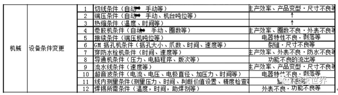

5.4.3.4机器设备变更的确认:验证结果填入能力调查表。
生技课:需确认Ppk值是否达到,模具、检具、治具是否合适。
品保部:需确认Ppk值达到要求及模具、检具、治具的适切性。

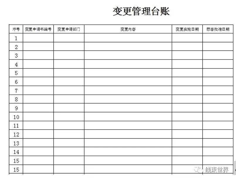

6.为掌握工程变更节点及进度掌控,每次变更须纪录于变更管理台账,直到工程变更结案为止。
