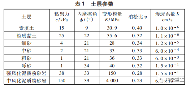

  安丰站—东新站盾构区间在西岸下穿淤泥质黏土、粉质黏土、砂砾及强风化、中风化泥质粉砂岩,过江段为中风化泥质粉砂岩,东岸下穿中砂、粗砂、砂砾、中风化泥质粉砂岩,区段工程各地层主要土层参数如表1所示。其中全断面砂层自稳性较差、透水性较强、水压较高,而中风化泥质粉砂岩为典型不透水地层,围岩强度较高、自稳性好。

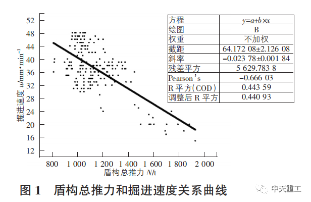

3.1 盾构总推力与掘进速度之间的关系
  盾构在南昌地区掘进时上软下硬地层最具特色,即指的是上部是砂层,下部是中风化泥质粉砂岩,下文统称为上软下硬地层。选取三种典型地层中的掘进参数进行相关性分析,分别为砂砾层、上软下硬地层和中风化泥质粉砂岩地层,以在这三种地层盾构时的现场掘进数据作为分析对象, 得出了总推力与掘进速度的关系表达式,如图1所示。
  由图1可见:总推力N与掘进速度u关系可以近似拟合u=-0.02378N+ 64.17208,R2=0.44359,即盾构总推力增大时,伴随着掘进速度下降的趋势,这是因为盾构过程中遇到复杂的地层条件,岩层厚度的变化及岩体强度变化导致盾构掘进速度随着盾构总推力的增大而减小。

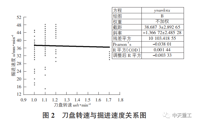

3.2 刀盘转速与掘进速度之间的关系
  以在这三种地层盾构时的现场掘进数据作为分析对象,绘制出刀盘扭矩与掘进速度关系曲线,如图2所示。
  对图2进行分析可知:刀盘转速均稳定在1.0r/min~1.2r/min之间,说明施工过程中,刀盘转速与刀盘转速线性相关性差,这是因为一般刀盘转速调整范围很小,掘进速度受到盾构设备、出土设备、注浆设备和盾构机操作员水平等因素影响,因此掘进速度更多受客观条件影响。

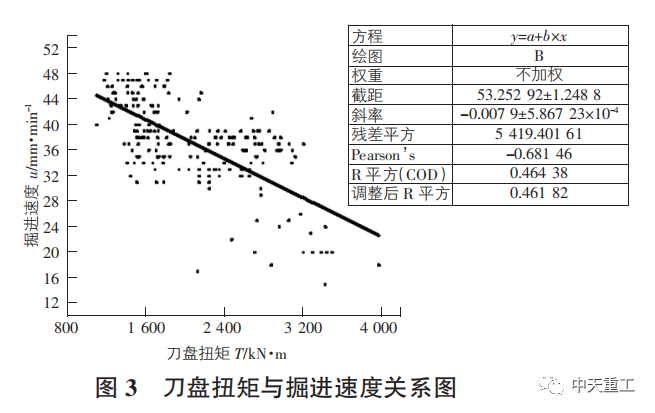

3.3 刀盘扭矩与掘进速度之间的关系
  以在这三种地层盾构时的现场掘进数据作为分析对 象,绘制出刀盘扭矩与掘进速度关系曲线并进行拟合,如图3所示。
  由图3可知:掘进速度u与刀盘扭矩T的关系可拟合u=-0.0079T+53.25292,R2=0.46438,即刀盘扭矩增大时,伴随着有掘进速度下降的趋势,这是因为在该区间隧道断面存在细砂等摩擦角较大的土层,当刀盘切削隧道周围土体时,刀盘与周围土体摩擦系数增大,盾构掘进时需要克服更大的切削土阻力转矩、刀盘旋转阻力矩和其他附加转矩,从而导致掘进速度降低。

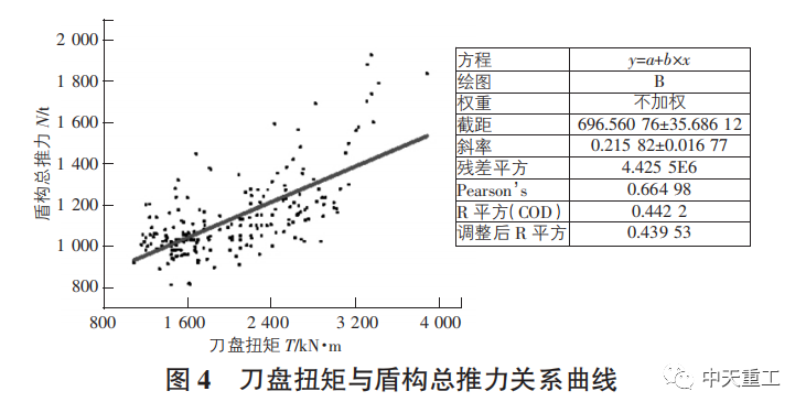

3.4 刀盘扭矩与盾构总推力
  以在这三种地层盾构时的现场掘进数据作为分析对象,绘制出刀盘扭矩与盾构总推力关系曲线并进行拟合,如图4所示。
  由图4可知:盾构总推力N与刀盘扭矩T的关系可拟合为N=0.21582T +696.56076,R2=0.4422,即刀盘扭矩逐渐增大时,伴随着有总推力增大的趋势,出现刀盘扭矩偏大最重要的原因是刀盘结泥饼形成,盾构区段岩体不均匀、岩层强度不均匀,尤其在上软下硬地层中易使刀盘结泥饼形成,进而增加了盾构总推力。

  3) 刀盘转速与掘进速度之间不存在显著的线性相关性。
