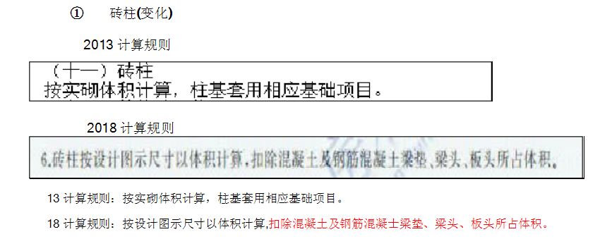

定额主要变化
1、按照砖体材质分为砖砌体、砌块砌体,轻质隔墙,石砌体,垫层五节。
将原 2013 定额中第三节多孔砖墙、第四节空心砖墙、第七节砖地沟并入砖砌体,新增第四节轻质隔墙,
将原 2013 定额楼地面章节中的垫层移入本章第五节。
2、取消砖围墙定额子目,围墙执行相应砖墙子目。按实体体积计算,围墙柱并入围墙体积计算。
3、删除砖砌检查井、化粪池子目,按实计算相应定额項目。
4、删除砖砌台阶子目,18 定额将台阶列入零星砌体项目,按实体体积计算。

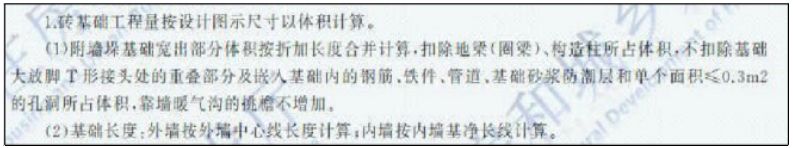

      ②砖基础(新增)
       2018 计算规则
附墙垛基础宽出部分体积按折加长度合并计算,扣除地梁(圈梁)、构造柱所占体积,不扣除基础大放脚T  形接头处的重叠部分及嵌入基础内的钢筋、铁件、管道、基础砂浆防潮层和单个面积≤0.3 ㎡的孔洞所占体积,靠墙暖气沟的挑檐不增加。

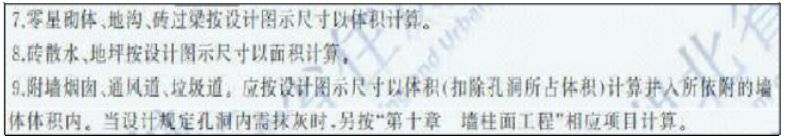

     ③零星(新增)
       2018 计算规则
1、零星砌体、地沟、砖过梁按设计图示尺寸以体积计算。
2、砖散水、地坪按设计图示尺寸以面积计算。
3、附墙烟囱、通风道、垃圾道。应按设计图示尺寸以体积(  扣除孔洞所占体积)计算并入所依附的墙体体积内。当设计规定孔洞内需抹灰时,另按“第十章墙柱面工程”相应项目计算。
