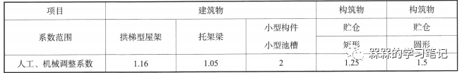

7.下表所列的构件,其钢筋可按表列系数调整人工、机械费用。

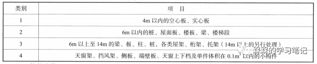

三、构件运输
1.本标准适用于混凝土构件运输。
2.本标准适用于混凝土构件堆放场地或构件加工厂至施工现场的运输。
3.钢筋混疑土构件中外形尺寸按下表分类。

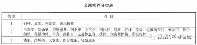

三、构件运输
1.本标准适用于构件加工厂至施工现场的金属构件运输。
2.金属构件运输类别按下表确定:
3.本标准考虑了现场运输道路等各种不利因素,不得因道路条件不同而调整消耗量标准。本消耗量标准仅限于市内运输。
