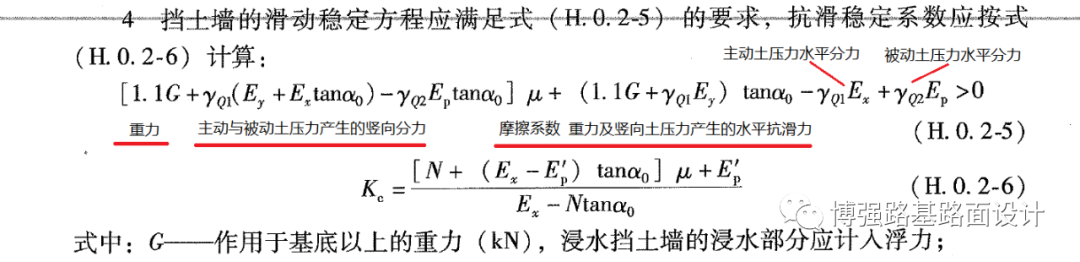

     先宏观说下,公式中每段计算量意义简单给大家标注下,方便大家快速回忆起来,第一部分是重力,第二部分是主动土压力和被动土压力产生的竖向分力差,第三部分是摩擦系数得到第一部分和第二部分产生的抗滑力,第四部分是主动土压力产生的滑动力,五部分是被动土压力产生的水平抗滑力。
      那么我们开始从左往右正式说,宝哥问这个1.1干嘛的?直接重力不就行了?何况极限状态作用分项系数有利的肯定小于1。
        我们开始分析,首先可以肯定的是1.1肯定是一个系数,既然这个规范说不清,那我们看其他规范,《工程地质手册(第五版)》、《公路挡土墙设计》、《建筑边坡工程技术规范 GB50330-2013》、《铁路路基支挡结构设计规范 TB 10025-2019》都没有相关介绍,那百度吧,一看我勒个去,竟然没人研究,暗自窃喜的同时只能靠自己了。既然说是系数,那肯定是荷载结构系数,那咱们看看《建筑结构荷载规范 GB50009-2012》,给了一点提示,但是还是找不到真正的解答啊。
      这时候我心中想起来去年考试的时候总在标准值和设计值之间徘徊,那极限状态其他水平力都乘以分项系数变为了设计值了,那重力没有啊,抱着这个想法我要先找出来公式中的G肯定是标准值,在《公路挡土墙设计与施工技术细则 2008年》第五节中,我找到了答案。

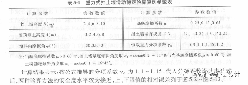

 标准值,水平力都有分项系数只有轴向力没有,那这个分项系数肯定就是经验而来啊, 其实他是根据 总 安全系 数 法 的抗滑动 稳定系数 计算公式 联立而成的,选取了2835个挡墙算例得来的,最后取的下限(条文说明手册中有这条)。
但是我在找到之前,一直认为是计算出来的,不是经验总结出来的,因此拜访了路基总是借鉴的支挡规范的老大,《建筑基坑支护技术规程JGJ 120-2012》,因为我知道这是分项系数,那我就找呗。

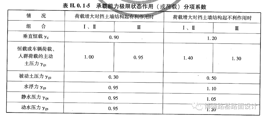

      看到了轴向力设计值,我就了然了,那就是求两个值,一个是结构重要性系数,一个是作用于基本组合的综合分项系数,参考3.1.6,得到
     那么按最不利考虑,1.25*0.9=1.125,近似为1.1,也可以求出,所以我认为我这种通过参考各种相关规范的方法也是可行的。
