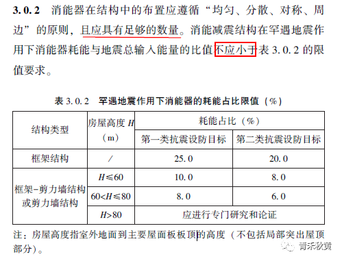

第3章节 基本规定
1、在规定消能器的布置原则时,规定了消能器耗能与地震总输入能量的比值限值(耗能占比概念)要求。
初看,以为是最高限值要求;但从条文上看,确定是最低限值要求,以确保“应有足够的数量”。

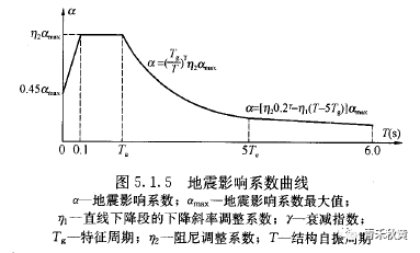

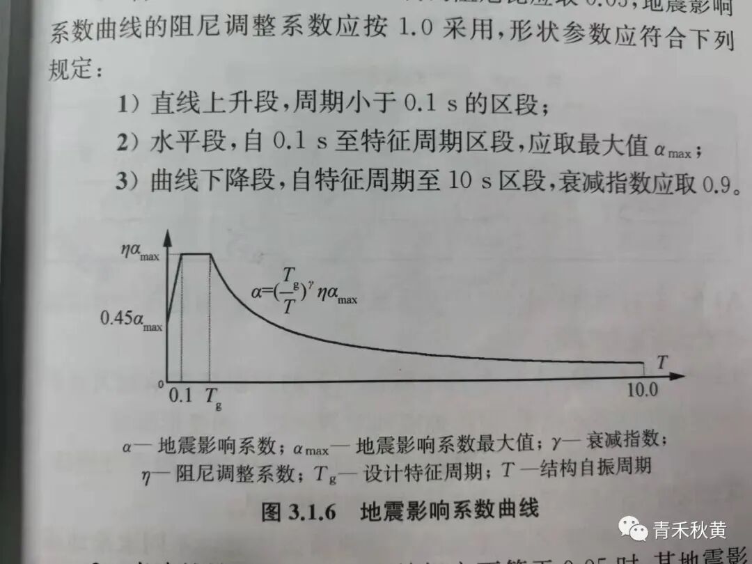

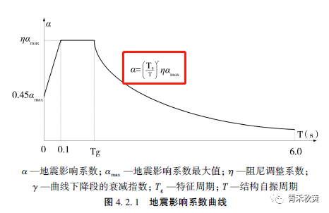

3、地震作用计算时,水平地震影响系数曲线的取值,显著与国家标准《抗规》不同,见下:
1)地震影响系数曲线
而《抗规》的地震影响系数曲线如下所示:
《上海消能地方规程》则如下规定:

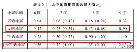

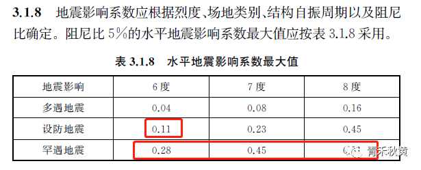

2)补充中震、极罕遇地震以及9度区的水平地震影响系数最大值相关内容。
该表格,与上海地方标准相比,有所不同(下为上海地方标准的相关数值):
《抗规》的数据表格见下:

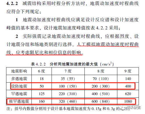

3)补充地震波时程地震加速度最大值:
上海地方规程的相关规定如下:
可见,云南地方标准要比上海地方规程的相关数值要大不少。

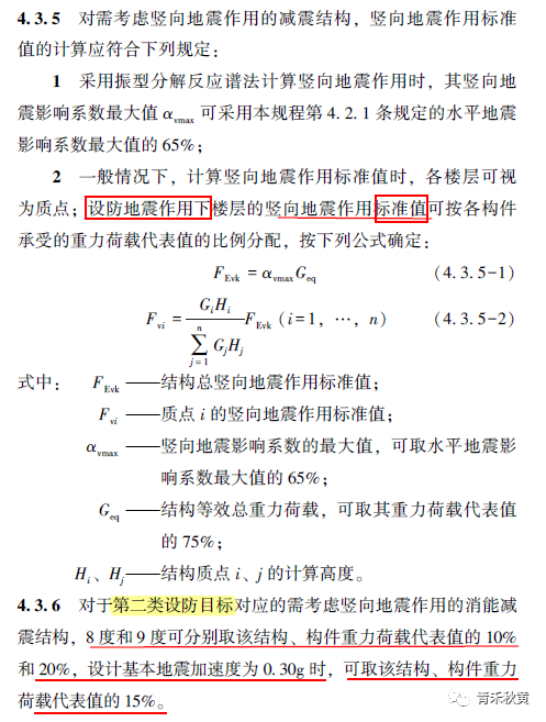

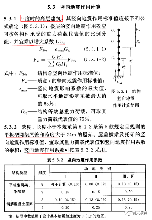

6、消能减震结构考虑竖向地震作用时的相关规定:
在这一话题上,云南规程、上海规程及《抗规》规定有所不同,需要仔细查看和考量:
《云南规程》如下:
《上海规程》:
国标《抗规》的规定如下:

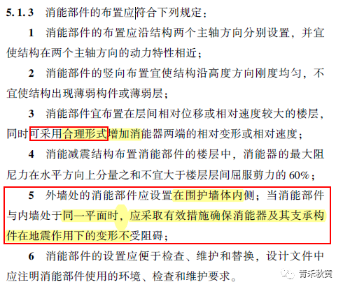

1、一般规定:
1)高度超过《抗规》规定时,须专项研究。

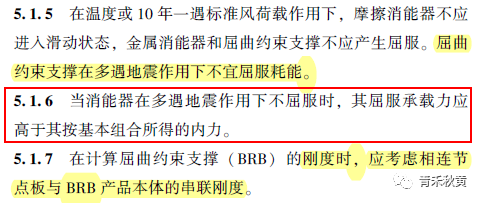

2)消能器的布置原则及要求:这里要求外墙的消能器布置应布置在围护墙的内侧;如果不能,保持同一个平面内,则需要采取有效措施保证其正常自由变形。
3)规定了BRB在多遇地震下不宜屈服耗能,以及其屈服承载力的数值要求;同时,在计算刚度时应当考虑节点板与产品自身刚度的串联刚度。

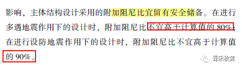

5)附加阻尼比的折减:小震折减计算数值的0.8;中震折减计算数值的0.9;

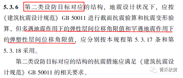

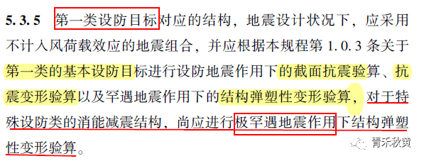

3、结构设计:
1)主要分为第一类和第二类设防目标各自情形下的计算验算内容,以及相关的计算方法、公式。诸如抗震承载力、柱端组合弯矩值、框架柱和框支柱的组合剪力值、梁端截面组合剪力值等;具体参见条文5.3.7-5.3.13。

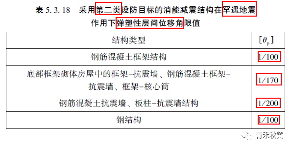

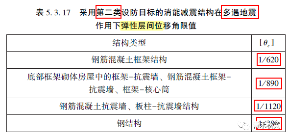

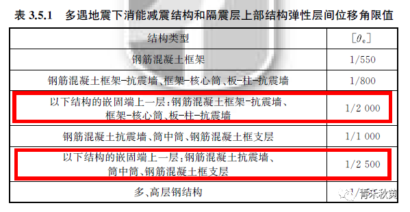

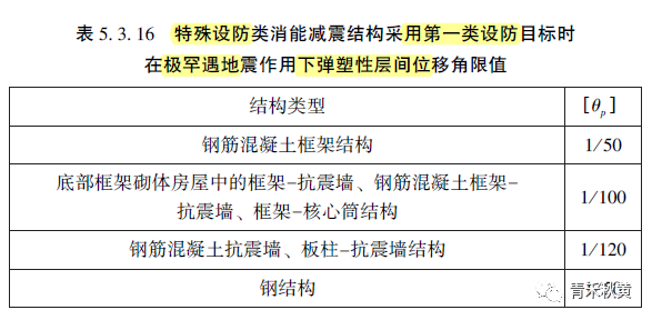

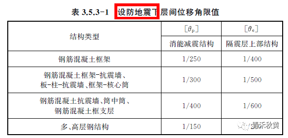

2)弹性层间位移角和弹塑性层间位移角数值的规定
关于这一点,似乎可以看出,云南地方规程要比上海地方规程严格得多(针对所谓的第二类而言)。而且第二类多遇地震下的弹性层间位移角数值规定,显得有点不够专业,比如1/620 、1/890、1/1120,不知是不是直接从算例得出而未做相关考量?
上海地方消能规程的相关数值见下文,也可以从快读:上海《建筑消能减震及隔震技术标准》(2020版)获取。

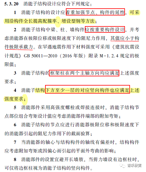

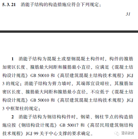

3)消能子结构的设计规定

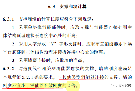

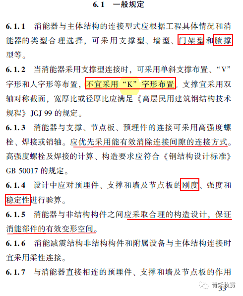

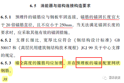

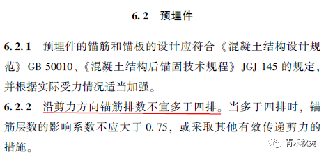

第6章节 消能部件的连接与构造
此处消能器有效刚度的计算,将可能成为重点。消能器的有效刚度,怎么具体定义,具体的计算方法是什么,似乎并没有涉及到,这是一片模糊的地带。

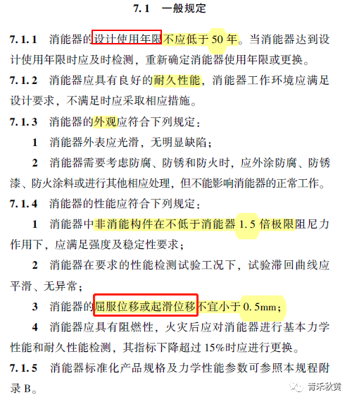

第7章节 消能器的技术性能
1、一般规定方面:

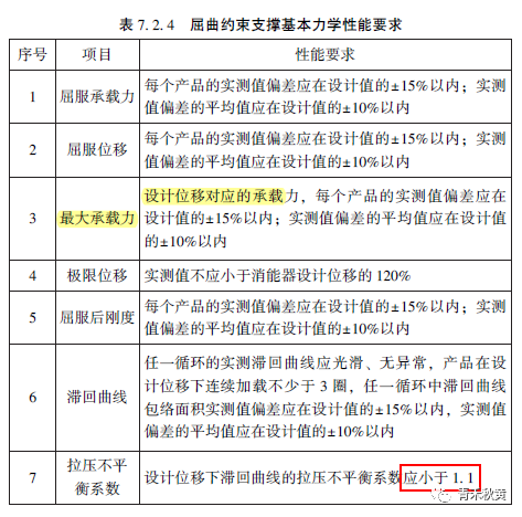

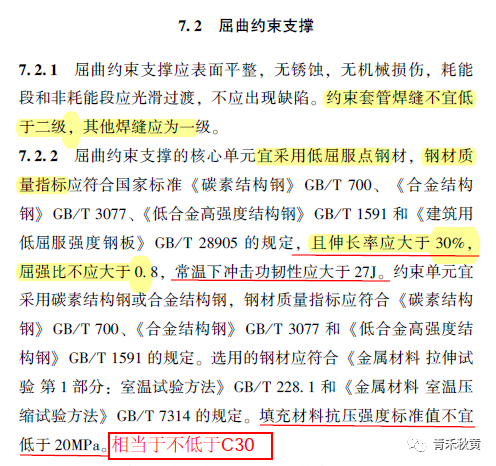

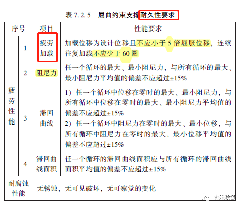

2、屈曲约束支撑:

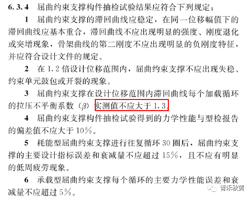

关于拉压不平衡系数,云南地方规程有点偏严格,要求<1.1;而上海消能技术规程未做要求规定,行业标准《建筑消能减震技术规程》JGJ297-2013也未作具体规定。CECS标准协会《屈曲约束支撑应用技术规程》817-2021的6.3.4条文中规定≯1.3,见下文。

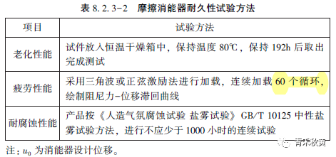

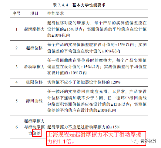

3、金属屈服型消能器和摩擦消能器:

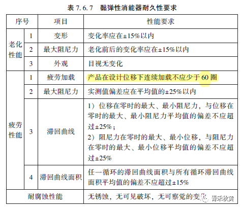

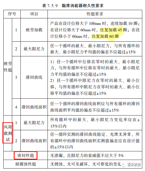

关于消能器的耐久性要求,尤其是疲劳加载方面,云南规程是要求连续加载不少于60圈,无论是BRB、金属屈服型阻尼器还是摩擦阻尼器、黏弹性阻尼器。粘滞阻尼器似乎也是如此规定(基于其行程而有所不同)。但对于上海地方消能规程则给予了区别对待,此处不再赘述。

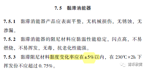

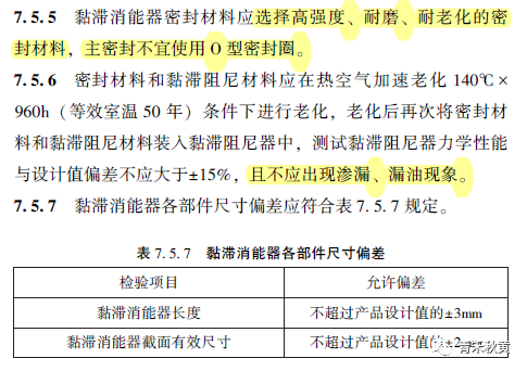

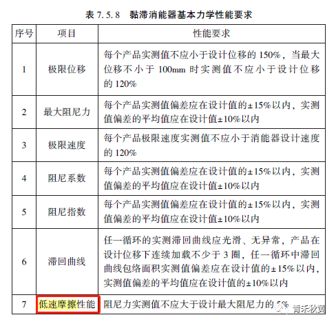

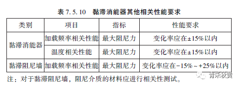

4、黏滞消能器:

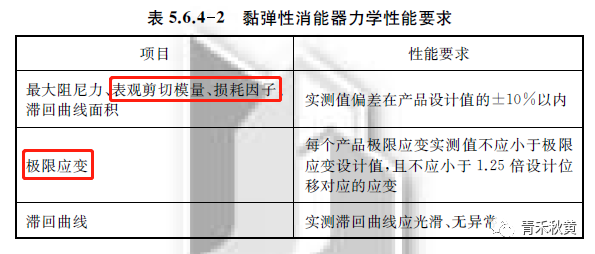

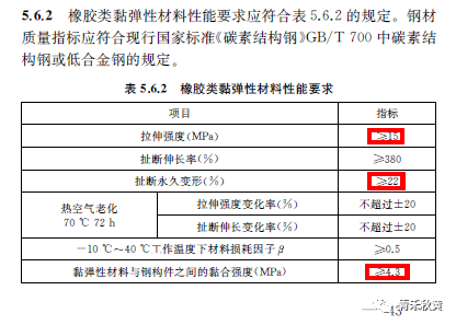

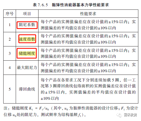

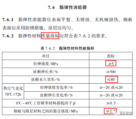

5、黏弹性消能器:

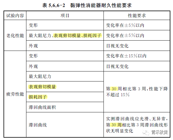

上海地方规程对粘弹性阻尼器的规定
基本上可以判断,上海地方规程对于粘弹性阻尼器的规定要严格于云南地方规程。而且这两个省份地方规程就黏弹性消能器的力学性能指标和耐久性能指标的规定、定义也存在较多的不同。见下:

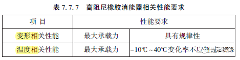

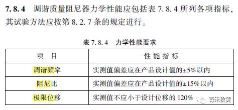

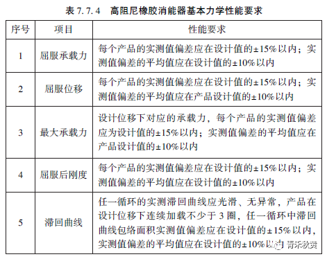

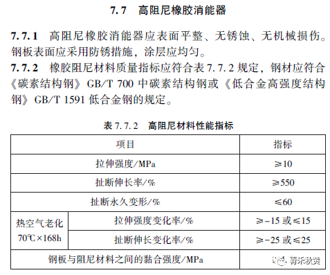

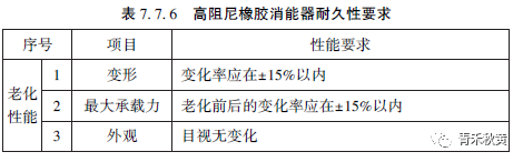

6、增加了高阻尼橡胶消能器和调谐质量阻尼器

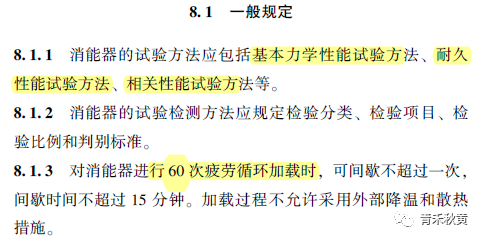

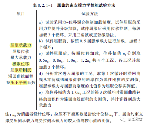

第8章节 消能器的试验方法和检验规则

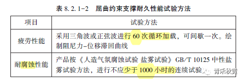

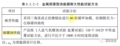

1、BRB的试验方法,增设了耐久性的试验要求。

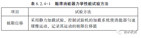

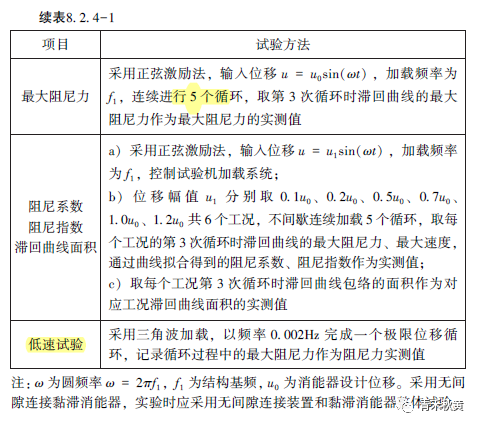

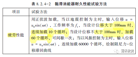

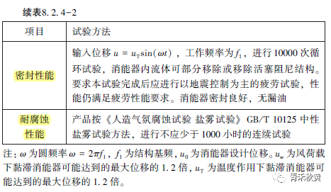

2、增设了各类消能器的力学性能试验检验方法、耐久性能试验方法,简要摘录部分如下:

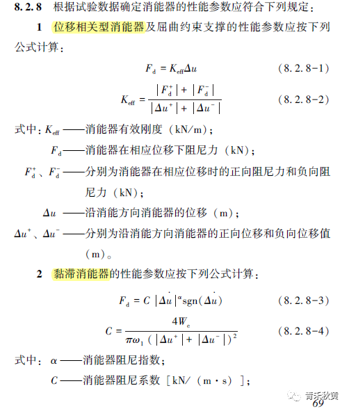

3、给出了相关试验参数的确定方法:

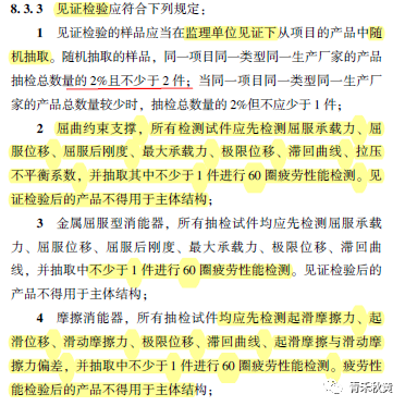

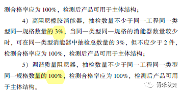

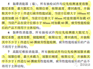

4、明确了型式检验和出厂检验、见证检验的相关规定;出厂检即为第三方检测。
见证检验具体规定如下:

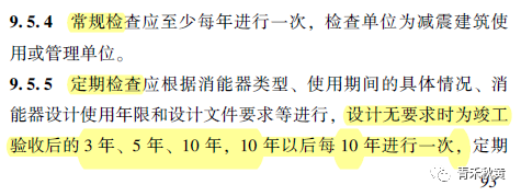

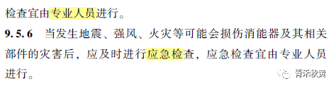

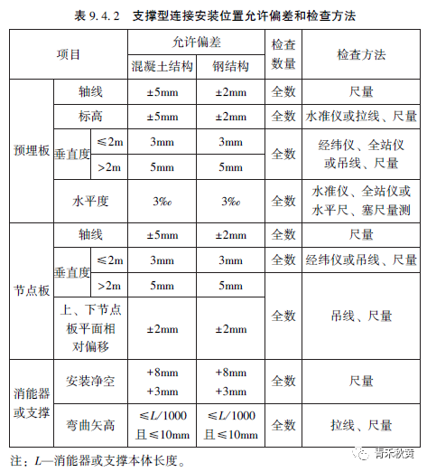

第9章节 消能减震工程的施工、验收和维护
简要摘录部分内容如下:

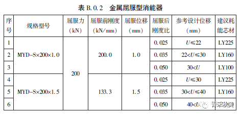

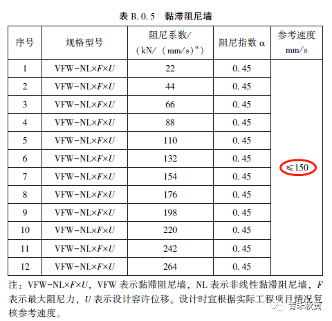

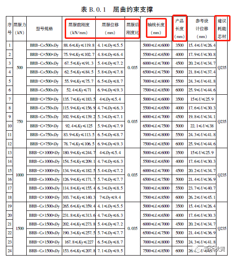

附录部分:
增添了各类减震产品的产品规格及相关参数参考值,摘录如下:
BRB给出了产品参考最大屈服力承载数值为300t.
MYD给出了产品参考最大屈服力承载数值为120t. 所用芯材主要为Q225、LY160和LY100,没有Q235.
