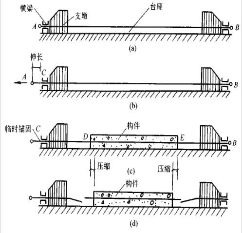

对混凝土施加预应力的方法有很多种,目前一般是通过张拉预应力筋来实现的,也就是将张拉后的预应力筋锚固在混凝土构件上,由于预应力筋弹性回缩,使混凝土收到压力。预应力筋可配置在混凝土混凝土内(内束),也可配置于混凝土外(外束)。根据张拉预应力筋与混凝土浇筑的先后关系,可将施加预应力的方法分为先张法与后张法。

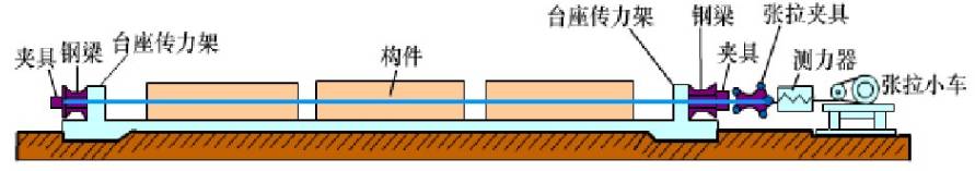

先张法----张拉预应力筋在浇筑混凝土之前
先张法生产有台座法和钢模机组流水法两种,其施工工序如下:
(1)在台座上或钢模上布置预应力钢筋;
(2)张拉钢筋并用夹具将其临时锚固在台座或钢模的传力架上;(这时张拉预应力筋所引起的反作用力由台座或钢模承受。)
(3)安装模板,绑扎非预应力筋;
(4)浇筑混凝土;
(5)待混凝土养护至设计规定的放张强度等级(一般不低于设计的混凝土强度等级的75%,以保证预应力筋与混凝土间具有足够的粘结力),然后从台座或钢模上切断或放松预应力筋(简称放张)。由于预应力筋的弹性回缩,就使得与预应力筋粘结在一起的混凝土收到预压力,形成预压力混凝土构件。
在先张法构件中,预压力是靠预应力筋与混凝土间的粘结力传递的。
先张法具有生产工序少、工艺简单、施工质量容易控制的特点。
(a)钢筋就位;(b)张拉钢筋;(c)浇筑混凝土;(d)切断钢筋,挤压钢筋

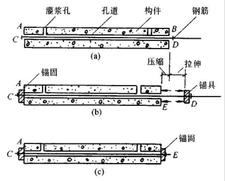

后张法----张拉预应力筋在浇筑混凝土之后

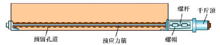

后张法是指先浇筑混凝土构件,然后直接在构件上张拉预应力钢筋的一种施工方式。浇筑混凝土构件时,预先在构件中留出孔道.当混凝土达到规定强度后(不低于设计的混凝土强度的75%)、将预应力钢筋穿入孔道,用锚具将预应力钢筋锚固在构件的端部,在构件另一端用张拉机具张拉预应力钢筋,张拉预应力钢筋的同时,构件受到预压应力。当达到规定的张拉控制应力值时.将张拉端的预应力钢筋锚固。然后在孔道内灌浆,以防止预应力筋锈蚀并使预应力筋与混凝土更好的结成一个整体。
预应力筋内的预应力是靠构件两端的锚具传给混凝土的。
后张法的特点是不需要台座,可预制,也可以现场施工。需要对预应力钢筋逐个进行张拉,锚具用量较多,又不能重复使用、且施工较费工费时,因此成本较高。
(a)构件内预留孔道,穿入钢筋;(b)拉伸钢筋,同时挤压混凝土;(c)钢筋锚固。
