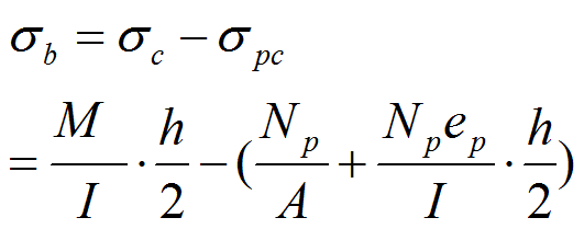

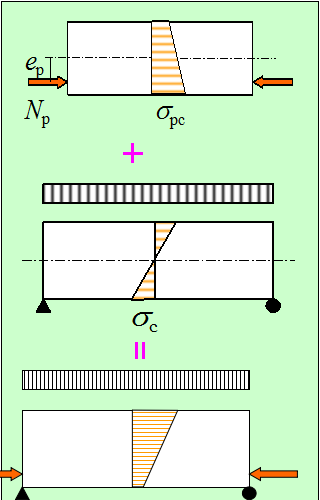

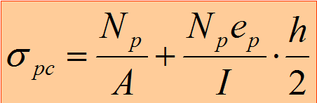

所谓预应力就是在结构尚未承受外荷载作用前,预先对构件受拉区混凝土施加一个预压应力,造成一种人为的应力状态。它能部分或全部抵消外荷载所引起的拉应力。这样,在外荷载作用下,裂缝就能延缓或不致发生,即使发生了,裂缝宽度也不会开展过宽,从而提高结构的抗裂性能,扩大其使用领域。

全预应力混凝土构件具有抗裂性和抗疲劳性好、刚度大等优点,但也存在构件反拱值过大,延性差,预应力钢筋配筋量大,施加预应力工艺复杂、费用高等主要缺点。因此适当降低预应力,做成有限或部分预应力混凝土构件,即克服了上述全预应力的缺点,同时又可以用预应力改善钢筋混凝土构件的受力性能。
    有限或部分预应力混凝土介于全预应力混凝土和钢筋混凝土之间,有很大的选择范围,设计者可根据结构的功能要求和环境条件,选用不同的预应力值以控制构件在使用条件下的变形和裂缝,并在破坏前具有必要的延性,因而是当前预应力混凝土结构的一个主要发展趋势。
