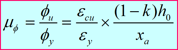

截面的延性的计算及影响因素
截面的延性用延性系数来表达,计算时采用平截面假设。延性系数表达式:
影响受弯构件延性的因素和提高截面延性的措施:
纵向钢筋配筋率
受拉钢筋配筋率不宜太大,增加受压钢筋配筋率可明显增加构件延性。
材料强度
混凝土强度提高或钢筋强度降低时,延性增大,反之,延性减小。不宜采用高强度钢筋及强度等级过低的混凝土。但混凝土强度过高时,材料会变脆,也会使延性减小,故对抗震结构,混凝土等级不宜大于C60。
箍筋用量
箍筋布置的越密,直径越粗,其约束作用越大,能很大程度上提高构件的延性。特别在超筋情况下,箍筋对延性的影响更为显著。
