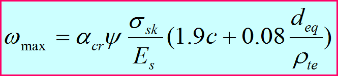

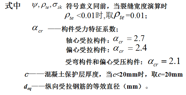

1)最大裂缝宽度计算方法
《规范》采用了一个半理论半经验的方法,即根据裂缝出现和开展的机理,先确定具有一定规律性的平均裂缝间距和平均裂缝宽度,然后对平均裂缝宽度乘以根据统计求得的扩大系数来确定最大裂缝宽度ωmax。对“扩大系数”,主要考虑两种情况,一是荷载短期效应组合下裂缝宽度的不均匀性;二是荷载长期效应组合的影响下,最大裂缝宽度会进一步加大。《规范》要求计算的ωmax具有95%的保证率。
各种构件正截面最大裂缝宽度计算公式为 :

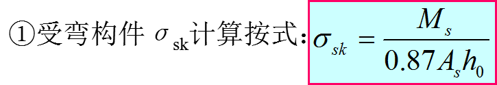

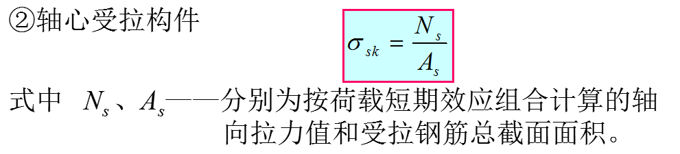

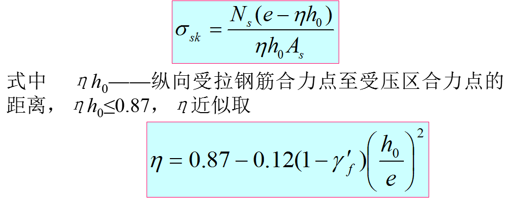

2)裂缝截面处钢筋应力σsk的计算
④偏心受压构件。偏心受压构件σsk按下式计算 :
裂缝宽度的验算是在满足构件承载力前提下进行的,因而截面尺寸、配筋率等均已确定,验算中可能会出现裂缝宽度不能满足《规范》要求的情况,此时可采取的措施是选择直径较小的钢筋,或宜采用变形钢筋,必要时还可适当增加配筋率。
由公式可知,Wmax主要与钢筋应力σsk,有效配筋率ρte及钢筋直径有关,根据σsk,ρte及d三者的关系,《规范》给出了钢筋混凝土构件不需作裂缝宽度验算的最大钢筋直径图表,通常裂缝宽度的控制在实际工程中是用控制钢筋最大直径来满足。
