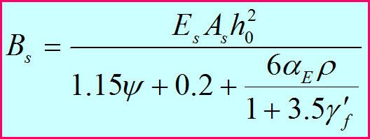

短期刚度Bs
短期刚度是指钢筋混凝土受弯构件在荷载短期效应组合下的刚度值(以N·mm2计)。对矩形、T形、工字形截面受弯构件,短期刚度的计算公式为:

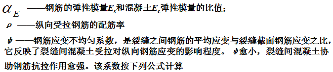

γf′——受压翼缘的加强系数
规定0.4≤ ψ ≤1.0

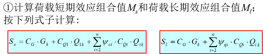

Ms—按荷载短期效应组合计算的弯矩值,即按全部永久荷载及可变荷载标准值求得的弯矩标准值。

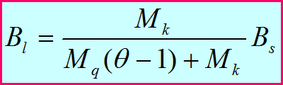

长期刚度Bl

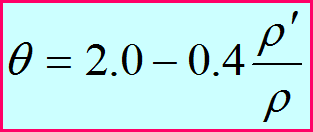

长期刚度Bl   是指考虑荷载长期效应组合时的刚度值。在荷载的长期作用下,由于受压区混凝土的徐变以及受拉区混凝土不断退出工作,即钢筋与混凝土间粘结滑移徐变、混凝土收缩,致使构件截面抗弯刚度降低,变形增大,故计算挠度时必须采用长期刚度Bl 。《规范》建议采用荷载长期效应组合挠度增大的影响系数θ来考虑荷载长期效应对刚度的影响。长期刚度按下式计算:
Mq—按荷载长期效应组合下计算的弯矩值,即按永久荷载标准值与可变荷载准永久值计算
此处反映了在受压区配置受压钢筋对混凝土受压徐变和收缩起到一定约束作用,能够减少构件在长期荷载作用下的变形。上述θ适用于一般情况下的矩形、T形、工字形截面梁,θ值与温湿度有关,对干燥地区,θ值应酌情增加15%~25%。对翼缘位于受拉区的T形截面,θ值应增加20%。
