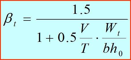

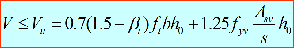

式中βt—— 剪扭构件混凝土受扭承载力降低系数,0.5≤βt≤1.0。

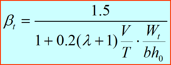

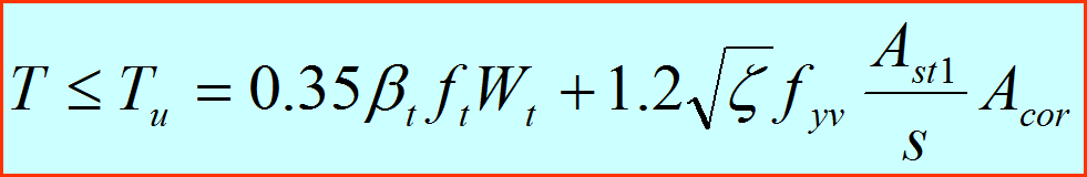

一般复合受扭构件
受扭承载力公式仍采用式
在用以上各式进行计算时,当βt <0.5时,不考虑扭矩对混凝土受剪承载力的影响,即取βt =0.5,当βt >1.0时,不考剪力对混凝土受扭承载力的影响,即取βt =1.0。由此可知混凝土抗剪与抗扭相关曲线由三条直线所组成。

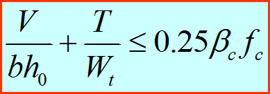

截面尺寸限制条件
为了避免超筋破坏,构件截面尺寸应满足下式要求

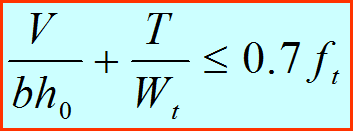

①构造配筋的界限:当满足下式要求时,箍筋和抗扭纵筋可采用构造配筋。

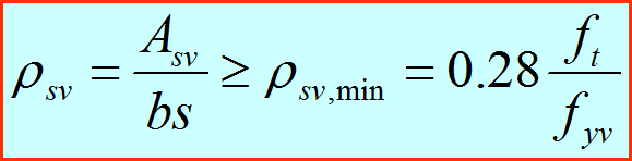

②最小配筋率:配箍率必须满足以下最小配箍率要求

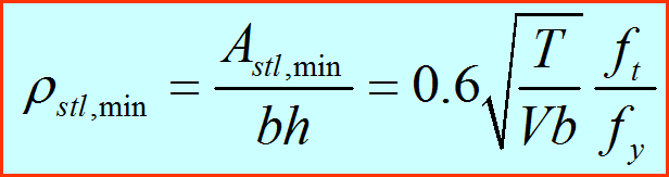

抗扭纵筋最小配筋率为
